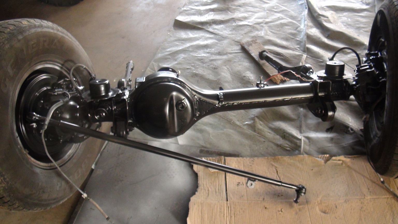

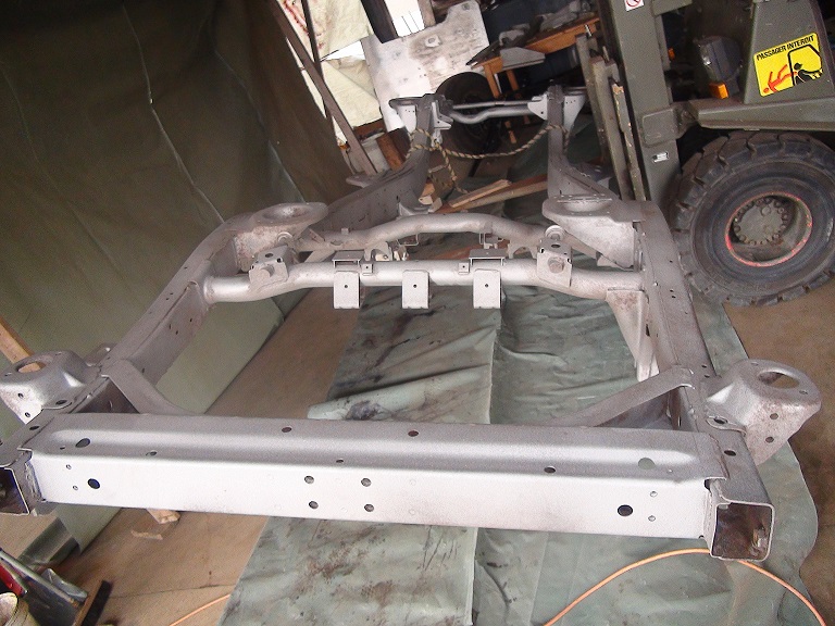

HI to everybody,
I am living in France already 10 years but never ever had a problem with CT.
Now finally I have a 4x4 and I put lots of effort to make it a good car, , refurbishment of both axles, chasis also, basicaly everything new including engine refurbishment
Of course I put a new suspension and of course I bought +50mm with +400kg.
Unfortunately because I dont have this +400kg always there my car it is very high, I need to lower my gear with 20mm, 12 was not working properly, so I asumme I have more then 50mm lift.
I hope I will be able to pass the CT..
Traduction automatique.
Salut à tous,
Je vis en France depuis 10 ans mais je n'ai jamais eu de problème avec CT.
Maintenant, enfin, j'ai un 4x4 et j'ai mis beaucoup d'efforts pour en faire une bonne voiture, la remise à neuf des deux essieux, des chasis aussi, tout ce qui est neuf, y compris la remise à neuf du moteur.
Bien sûr j'ai mis une nouvelle suspension et bien sur j'ai acheté + 50mm avec + 400kg.
Malheureusement parce que je n'ai pas ce + 400kg toujours là ma voiture il est très haut, j'ai besoin de baisser mon matériel avec 20mm, 12 ne fonctionnait pas correctement, donc j'ai asumme j'ai plus de 50mm de levage.
J'espère que je serai capable de passer le CT
As-tu réhaussé ton répartiteur de freinage aussi (rajout d'une patte de plus 5 cm) en veillant à garder l'entraxe du ressort à 221 mm ?
