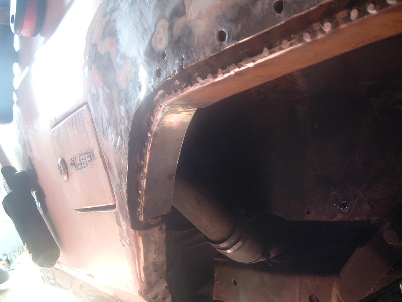

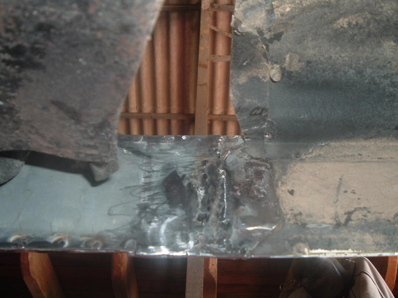

Reparation de l'aile ARD et son passage de roue

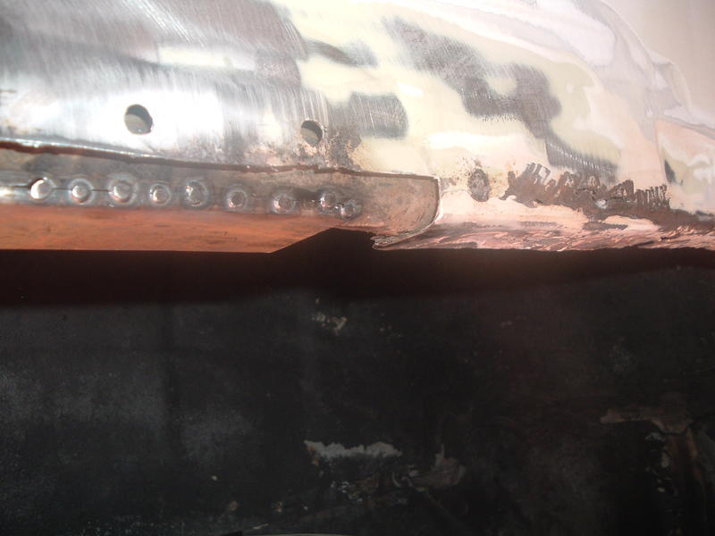

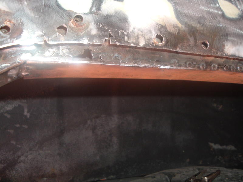

La fermeture du longeron droit pour pouvoir mettre le support du silent bloc
Le but n'est pas de me "montrer" mais de permettre de voir
la démarche pour "réparer" des choses qui paraissent difficiles
Je m'apprend à souder avec ce chantier
Par contre l'outil indispensable est avoir un bon poste mig qui effacera beaucoup d'erreurs de ma part
Avoir un bon poste n'est pas la chose la plus facile vu son prix , c'est là le pb
S cela vous intéresse je continuerai à poster des photos si j'y arrive
