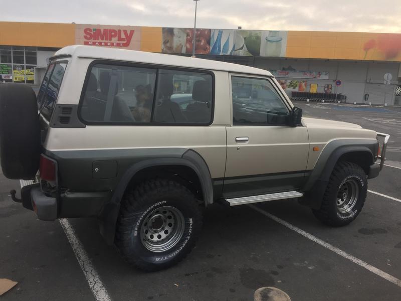

j'aurais besoin de vos conseils et de vos avis par rapport à ce patrol 2.8 de 1994, 205 000 km
En bon état de fonctionnement, il a été rehaussé
Je suis en ce moment en train de vouloir acheter ce patrol mais à quel tarif serrait le plus intéressent et le plus convenable ? :2 (21):
Ce 4x4 est-il fiable ?
Si vous pouvez m'en dire plus, car je débute dans le monde 4x4
il y a des photos :2 (14):

il a l'air tout à fait propre ... mais il faut aller regarder sous les jupes des fois qu'ils serait négligé ... heu rouillé !
Le Y60 est très fiable mais son moteur n'aime pas surchauffer sinon culasse à changer

Si l'entretien a été effectué régulièrement il te le rendra encore longtemps ....
Ne pas hésiter à lever les roues et contrôler jeux aux roues, comme dit la rouille qui se loge facilement !
A voir le tarif annonce ....mais il a l'air bien

Aucune trace de rouille très propre
vitres qui ne fonctionnent pas et la clim qui a un bruit

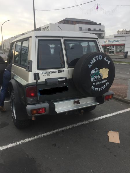

c'est pas grave c'était juste pour dire que le proprio du garage (qui a fermé et pas que celui là) inscrit sur la roue de secours a fait de la taule pour magouille sur la vente de 4x4 mais bon il y a deja quelques années.adishatz.

Pour la rouille tu la vu personnellement le Trol ou c'est le vendeur qui te la dit ?
Recherches sur le site, plein de post concernent la rouille sur les trols, parfois bien cachée
et sournoise !!!!

Il n'y a pas de cote pour des véhicules de plus de 20 ans !
Perso j'en donnerais 3 500 euros
205000 km en 23 ans, ça fait même pas 9000 par an !! ... je n'y crois pas trop :2 (21): De plus le Y60 commence à dater !! depuis 1994 il a dû connaitre un certain nombre de proprios .. l'ont-ils tous bien entretenu ??
Personnellement, je ne mettrais pas plus de 4000 4500€ dans un 60 ... et encore faudrait qu'il soit beau et avec des factures d'entretien
Je vois que Pierre est encore moins généreux que moi , :2 (15):
le feu AR d de l'aile est cassé, plus un coup sur la carrosserie ! Le pare-buffle n'est pas homologué .....
Ca je ne sais pas si le véhicule à bien était entretenu, à part les derniers frais comme vidange, distri ...
Tout serra changé pour la vente, les feux car ça ne passe pas au contrôle technique et là il part chez le mécanicien pour lui faire une révision complète ��
3 500 sera le maximum que je vais mettre dans le patrol car :
Les 2 vitres ne fonctionnent pas (moteur ou cause grippé)
Fermeture arrière vitre fonctionne pas
Enfoncement côté droit carrosserie
Bruit anormal ventilation
Pas de double de clef
Pas de cric
Ca me fait peur :2 (20):
