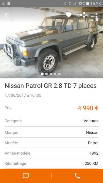

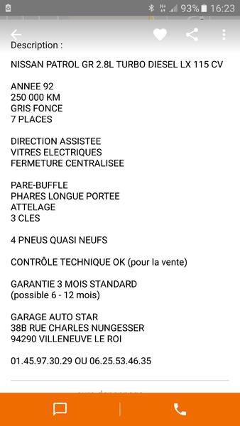

Voilà les amis je vais voir celui là demain matin dans un garage dans le 94. J'ai appelé mais le gars et incapable de me dire quand la distribution a été faite :2 (24):
Niveau entretien : disques plaquettes récents
4 pneus neufs voilà ce qu'il m'a donné comme Infos. Je lui ai demandé pour la rouille châssis il m'a dit c'est "propre" :2 (18): quand pensez-vous du prix ?
Merci de vos réponses
de 1992 c'est un poil cher ! Il faut l'inspecter pour la rouille car il doit y en avoir ....
Merci pour le blog ça aide :2 (15):
Le point fort c'est qu'il a l'air d'origine et il n'aurait pas crapahuté.
maintenant il faut essayer d'en savoir plus sur l'entretien réalisé et écouter le moteur et chercher la rouille.
Enfin, car ça devient vite cher s'il faut les faire changer, chercher tous les jeux dans la suspension, tirants de ponts, barres de torsion, amorto . . ..
Les pneus sont neufs, mais routiers .... que comptes-tu faire avec, quelle est la marque des pneus, s'il faut en changer, c'est 200 euros pièce ?
A ce prix tu dois avoir un véhicule propre et sans grosses réparations à faire.
S'il est bien ça va.
Salut ,
c'est un garage ou un marchand qui le vend ?
un garage correct ne prendrait jamais le risque de vendre un véhicule avec un doute sur la distribution, un marchand ben ......
Si il te plaît, négocie distri et pompe à eau neuves, c'est déjà ça de pris et ce n'est pas un gros effort pour le garage
Pour la rouille regarde ici au chapitre "carrosserie" au tout début le dossier fait par Petit Caillou avec toutes les zones sensibles à vérifier
enfin c'est une finition LX basique, ça peut être un argument pour baisser le prix. ....

Fais-toi déjà transmettre le contrôle technique et tu le partages ici, ensuite éventuellement fais-toi accompagner pour le voir.
Pour les pneus, tu dis qu'ils sont neufs : soit ils ont la facture, soit tu décodes la date de fabrication inscrite dessus (DOT) en cas de doute (un pneu peux être d'aspect peu usé, mais très ancien et à remplacer ...)
