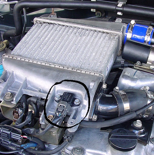

Bjr à tous !
Alors mon problème c'est que l'intercooler de mon y61 3.0di année 2003 fuit et j'ai effectué une réparation mais rien à faire :2 (10): personne n'y arrive ici à Madagascar :2 (15)::2 (15):
Donc j'ai adapté un intercooler Mitsibushi L200 de 2.5l et ça marche très bien mais on a dû supprimer un fil reliant l'intercooler d'origine à quelque part car celui qui a été adapté ne correspond pas :2 (26): Alors est-ce-que cela peut causer des problèmes :2 (18)::2 (18): Voici ce fil qui a été supprimé
Merci pour vos réponses:2 (26):
c'est le fil du capteur de pression du turbo et qui permet la mise en sécurité du moteur en cas de dépassement de la pression
Pierre Grosjean: c'est grave alors:2 (18)::2 (22):
pas vraiment si tu as un mano de pression turbo
Tu peux mettre ce capteur ailleurs sur le circuit d'air au besoin
Merci beaucoup pierre :2 (26):
