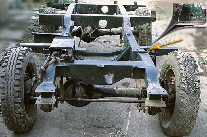

Bonjour à tous,
mon collègue de travail a acheté plus que pas cher, un vieux land qui ne possède pas de carte grise. Il provient de l'armée hollandaise, et serait sorti entre 1962 et 1970.
Sachant que vous n'avez pas tous que des trols je compte sur vous pour me donner les renseignements suivants.
Emplacement du N° de châssis
et
Emplacement du N° moteur
Je vous en remercie d'avance.
C'est un serie 3
je ne sais pas si c'est un 2 ou un 3.
Mais si c'est là où tu as mis la flèche j'y regarderai demain j'espère qu'il n'y aura pas trop de rouille.
Merci Olivier.
Si d'autres personnes ont d'autres avis je suis preneur.

Salut, pour moi ce serait un série III d'après la grille de calandre, mais par rapport à la fourchette d'années donnée (entre 1962 et 1970) ce serait un série IIa ...
Mais peut importe, sur les séries 2 et 3 le numéro de série est frappé sur le longeron droit.
En plus du numéro frappé sur le châssis, il y aussi une plaque d'identification,
soit sur le tablier moteur soit plus sûrement sur le support de siège conducteur ou passager selon sa provenance.
