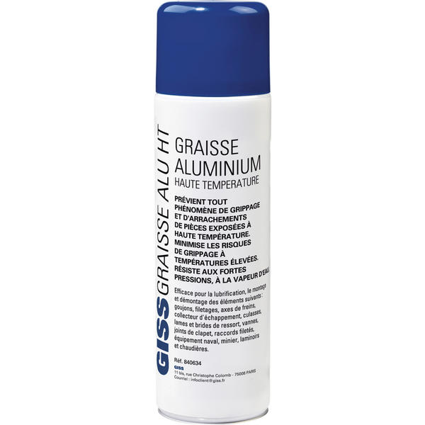

Je mettais un coup de graisse alu en spray sur la portée
