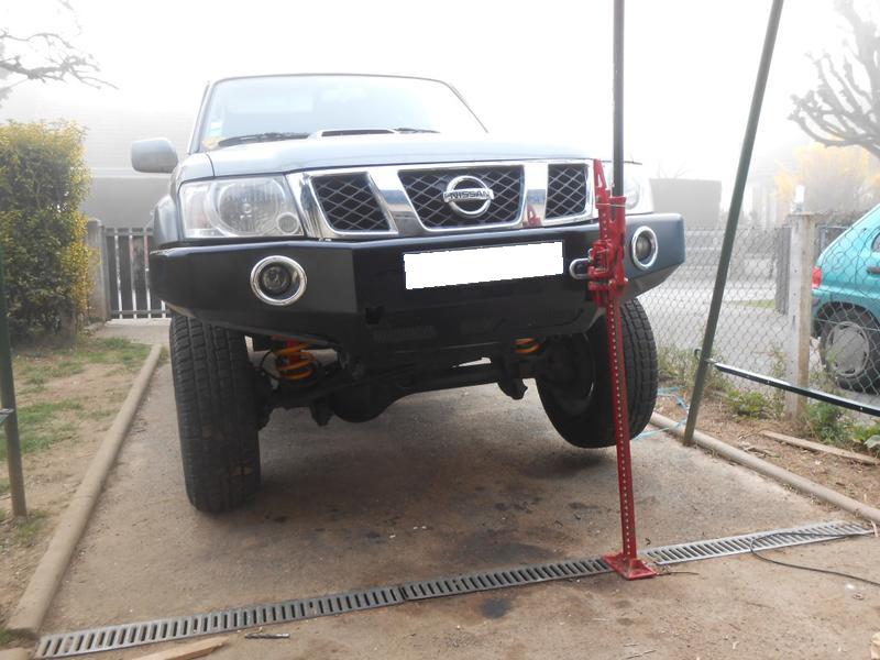

Salut Fabrice, peux-tu mettre une photo de ton troll réhaussé avec ses chaussettes d'origine s'il te plait ?
Juste histoire de voir l'allure qu'il a avec.

Le 24/11/2017 à 05:32, Corrivolpi a dit :
Salut Fabrice, peux-tu mettre une photo de ton troll rehaussé avec ses chaussettes d'origine s'il te plait ?
oui mais tu l'as vu en vrai à l’époque
