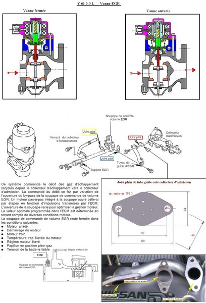

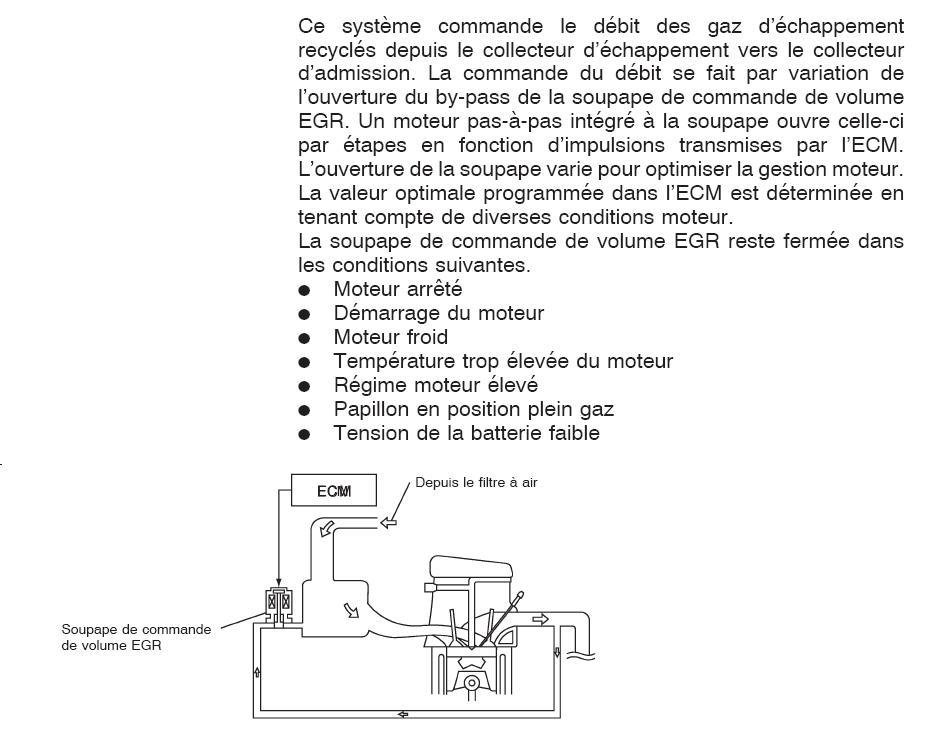

l'ECU du TD6 (ou du 3.0) ne détecte(nt) pas cette panne ?   Le débranchement si, je l'ai vérifié, et le témoin s'allume immédiatement. Le 3.0 donne un code erreur en cas de panne. Mais je ne sais pas ce que l'ECU mesure. Le niveau de courant envoyé sur les bobines ou juste la présence du retour ?  Sur mon Alfa de 2007, l'EGR encrassée déclenchait le voyant moteur.
DTC 1003 SOUP COM VOLUME EGR
Soupape de commande de volume EGR
La soupape de commande de volume EGR utilise un moteur pas à- pas pour réguler le débit des gaz d’échappement recyclés depuis le collecteur d’échappement. Ce moteur dispose d’enroulements à 4 phases. Il est commandé par des impulsions envoyées par l’ECM.
Deux enroulements sont excités et désexcités l’un après l’autre. Chaque fois qu’une impulsion d’excitation est émise, la soupape s’ouvre ou se ferme pour modifier le débit de gaz. Lorsqu’aucune variation du débit de gaz n’est nécessaire, l’ECM ne transmet aucune impulsion. Un signal en tension particulier est émis de telle sorte que la soupape reste dans la même position d’ouverture.
Modifié par phdv61

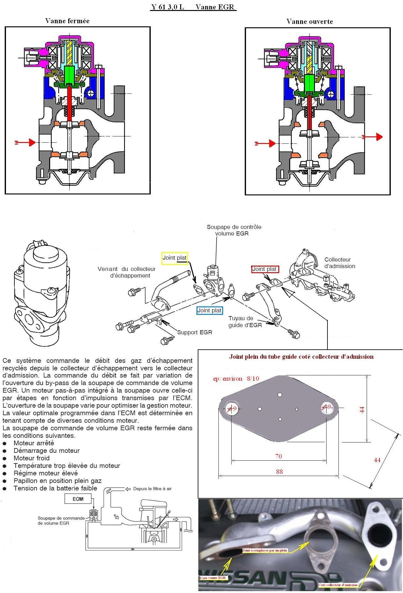

je n'ai rien débranché, juste fermé la sortie de la vanne avec une bride pleine, mais avec 2/3 petits trous pour évacuer la surpression éventuelle du turbo
Merci Pierre. Tu m'a lu trop vite.
Je réagissais à ton post dans lequel tu disais fort justement que si l'EGR était bloquée en position ouverte ça fumait fort.
Et je me demandais si l'ECU ne  détectait pas cette panne, car j'imagine que le courant qui traverse les bobines doit grimper en flèche si la petite soupape qu'elles doivent faire bouger est bloquée ( sauf si l'ECU ne fait qu'un test de 'présence', sans se soucier de l'ampérage).
si le moteur de la vanne est bloqué l'ECM le voit et c'est pour ça qu'il ne faut pas la débrancher ou la bloquer
D'aucun enlève la vis sans fin de commande de la soupape celle qui est actionnée par le moteur
