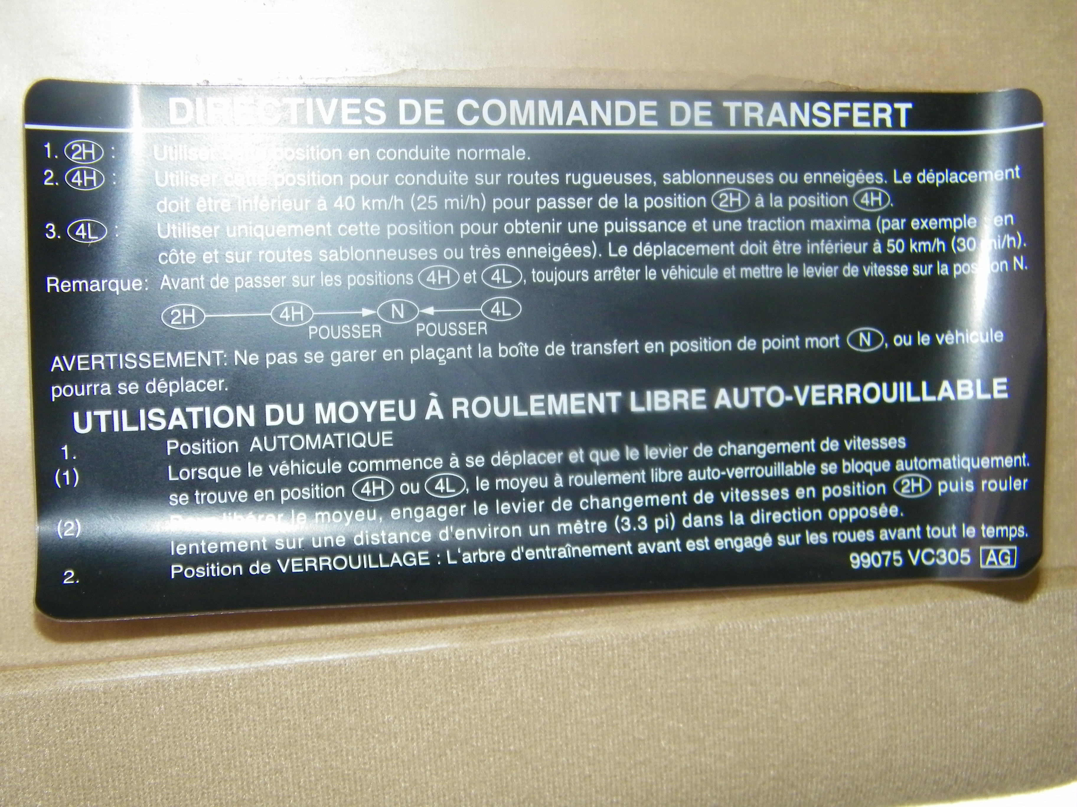

J'ai un Patrol GR 3.0 TDI et j'ai dû passer en mode 4X4 hier pour circuler sur la neige,  voulant repasser en mode 2X4 arrivé dans mon parking, ça ne marche pas ... Le voyant vert reste allumé bien que j'aie l'impression que mon levier soit bien positionné. De plus j'ai dû faire une marche arrière pour me garer et j'avais l'impression d'être dans un tracteur dont les roues se détachent ...
Quelqu'un peut-il m'aider à comprendre ce que je dois faire avant que mon véhicule soit inutilisable ?
Merci pour votre aide
Bonjour, bienvenue la présentation se fait au Bistrot du forum
Pour le mode 4x4 et revenir en 4x2 il est tout à fait normal de faire une marche arrière pour en sortir,, sur 2 ou 3 mètres, mais tu n'as pas un autocollant sur le pare-soleil au dos où tout est expliqué
Merci, non je n'ai pas d'autocollant explicatif et dans le manuel d'utilisation ce n'est pas du tout expliqué ... Je vais suivre tes conseils en espérant que ça fonctionne sur mon engin !
Merci pour ton aide !

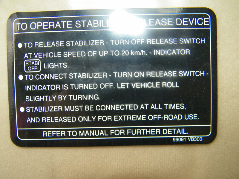

regarde bon c'est pour une boite auto mais ses presque presque identique
Super ! Merci, j'espère que ça va fonctionner ...
ton levier de la boite transfert est bien revenu en position 4x2, il faut le pousser de façon disons volontaire :2 (26):
