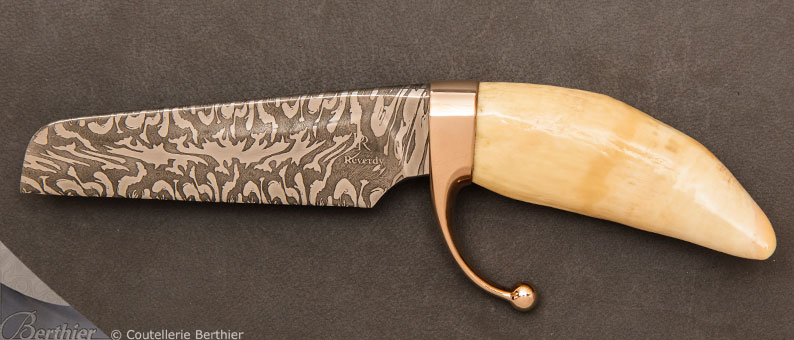

Ca va être compliqué, tu as une partie creuse, cela veut dire qu'il va falloir d'abord "stabiliser" la dent avant de pouvoir l'utiliser pour en faire un manche; sauf si tu t'en sers en coupant des rondelles pour faire des inserts en ivoire dans tes manches comme dans la photo joint, là c'est du phaco. Par contre si tu fais les rondelles, tu perds toute la partie creuse (sauf si tu fais des scrimshaws)
Après autre solution, tou coupe la partie creuse, la pleine tu en fais un manche et le vide, tu le coupe de façon à faire des plaquettes sur un autre couteau (avec scrimshaw ou pas)

Oui quand je dis stabiliser, c'est injecter une résine dans les parties vides de la dent. D'ailleurs cela peut se faire au moment du placement de la lame mais là il faudra une belle lame vu la taille de la dent.
Il faut préparer une pièce en laiton (ou autre métal) dans lequel la soie de la lame rentre et qui soit du diamètre de la dent. Il faut que l'ajustage soit pile poil (si la pièce en métal dépasse un peu, on peut toujours poncer après).
Tu engage la soie dans la partie qui fermera la dent (et masquera la résine), tu remplis la dent de résine et tu insère la soie de la lame dans la résine de la dent et tu mets bien la pièce en laiton qui obture la dent. Tu ajustes nickel la lame dans le prolongement et tu bouges plus pendant 48h00.
A mon avis, si tu décide de faire ça, la soie de ta lame ne sera pris que dans la résine, je te conseille de la guillocher.
Ci-joint un shéma rapide de ce qu'il faut faire, fait sur mon bureau au taf sous le regards ebahi d'un de mes collaborateurs.
Moi j'y mettrais une belle lame de 25 cm (soie non comptée) en damas.
