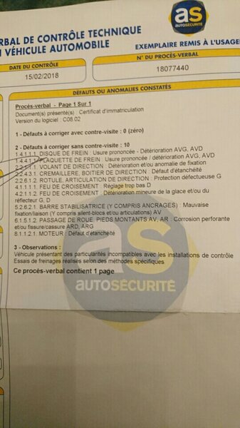

je reviens vers vous pour un peu d'aide.
J'ai trouvé un véhicule qui pourrai me correspondre en 2.8td de1990 5 portes
il a passé hier le CT  sans contre visite.( je  mettrai se soir la photo du contre rendu)
la seul chose qui me bloque un peu c'est un probleme de préchauffage.
au démarrage il semblerai que le probleme de préchauffage serai pour les 3 cylindres du fond et au bout de quelques minutes sa tourne rond.
apparement boitier de chauffe changé et bougie de préchauffe changé mais toujours le probleme( il me parlais de peut etre une sorte de court circuit)
après pour le reste.
culasse embrayage et distrib changé
je dois le voir samedi pour en parlé plus en détail.
si vous avez des idées s'où cela pourrai venir je suis preneur.
a+

Comme je te disais par message :
Regarde surtout les points de rouille identifiés sur le CT + toutes les zones de rouille habituelle (fixation caisse/châssis, passages de roues, plancher, etc...)
le prix des plaquettes et disques, l'état des pneus (TT ou mixte)
la fuite sur la direction : si c'est le boitier complet qui fuit ou juste un joint.
les feux en général car c est pas souvent facile dén trouver d'occasion.
mets le lien de l'annonce pour avoir des photos
