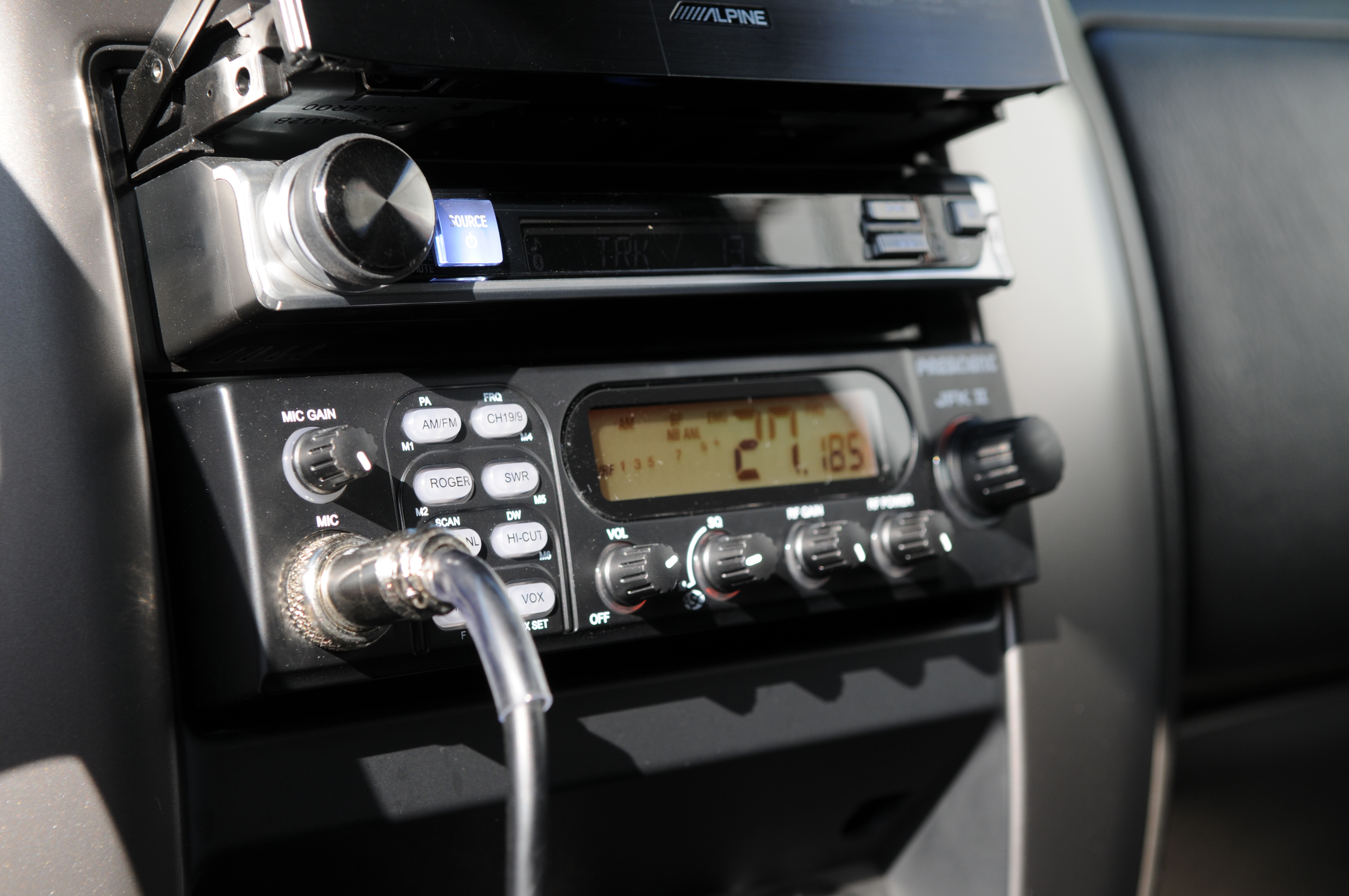

regarde une photo de mon installation:
il faut quand même gratter les bords pour que la façade de la CB passe.
très propre cette install Seb :enaccord8:
Merci seb. La mienne elle flotte dedans. Faut que je fabrique un support
c'est quel modèle que tu as comme CB ?

Mon ancienne  cb une Président Walker, j'avais mis de la mousse noire très propre sur les cotés :
Et maintenant avec la Président  JFK 2 pile poil !
Le support proposé par seb33 est bien, pas besoin de bricoler la façade :enaccord8:

Le 25/02/2018 à 11:17, seb33 a dit :
