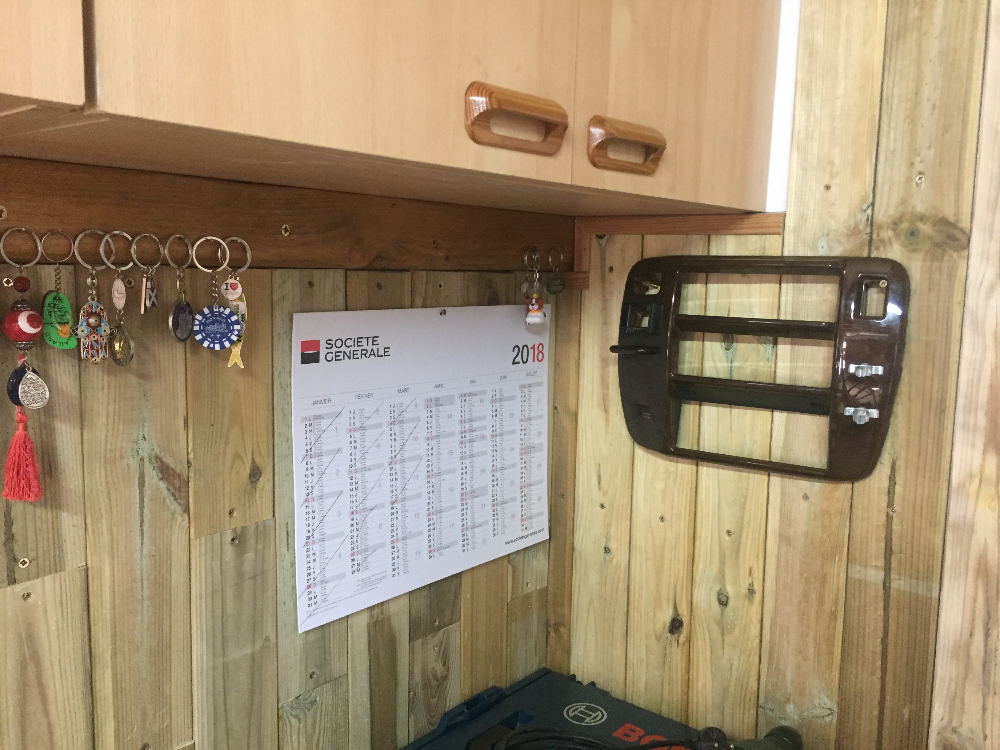

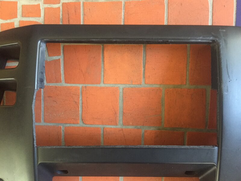

La suite aujourd'hui :
J'ai travaillé sur la console . Gros travail, comptez 2h , et nous vous y mettez que si vous le sentez . Je prefere vous le faire ..............au pire
Je rappelle que c'est un console d'un 61 de 2005 ( ou 4 ) que j'ai adapté a mon 2000. La barre centrale , me genant.
La semaine prochaine , je pense finir ...............Encastrement du T.MAX et finition de la console
travailler le devant droite-gauche et en bas
en epaisseur derriere
et l'ancienne sert de déco dans l'atelier
Modifié par ouargla
