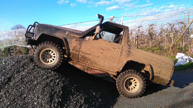

J'ai un 3l3 Ebro de 1988 mais la coque est hs et il n'y a que 2 places et maintenant on est trois
