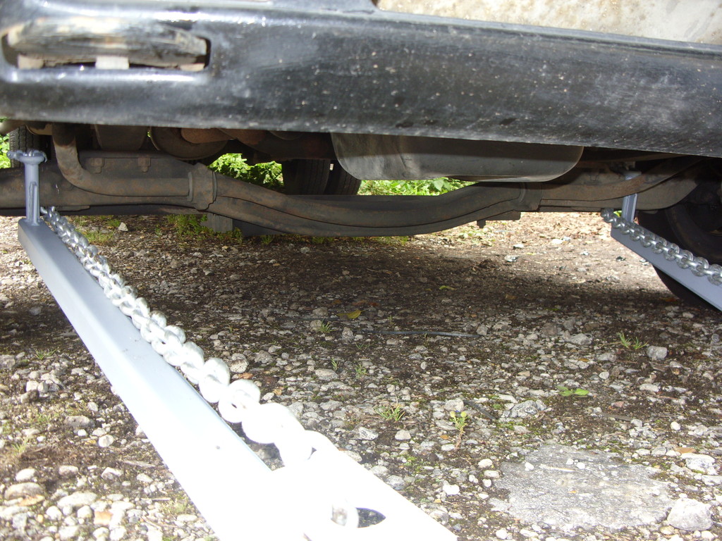

Phillips , alors OK c'est le même fournisseur ,je crois 250€ pour le 3t5 .Donc c'est pas des sangles pour se reprendre sur les triangles comme sur ta première photo mais des chaines avec tendeur ,peut-être pas plus mal
Faire attention si tu tracte un véhicule avec essieu ou pont rigide (genre Patrol par exemple :2 (15):) les canalisations de freins sont le long derrière et ne supporteraient pas  d'être prises serrées avec les sangles ou les chaines .

reçu ce jour, du costaud et du lourd (30 kilos),
par contre pas pu l'accrocher sur le Patrol, + 10 de réhausse entre les amortos et le body, la boule se retrouve trop haute,
et ça endommagerait le bas de la voiture à tracter.
J'ai arrimé la voiture à déplacer derrière le Navara qui est en hauteur d'origine, ça passe bien, pourtant la voiture est basse.
C'est très vite mis en place et on sent que c'est costaud et sûr ça ne bougera pas.

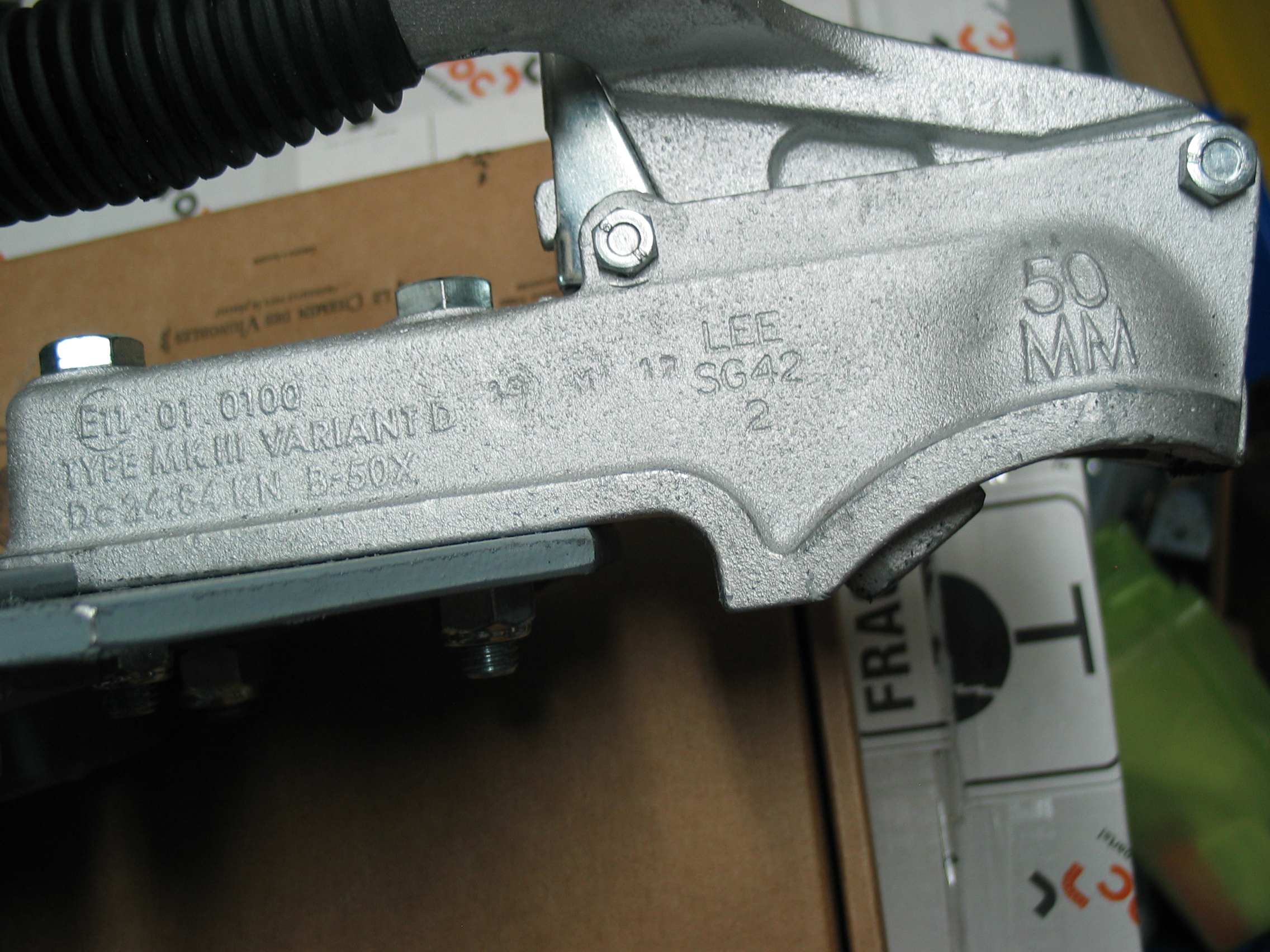

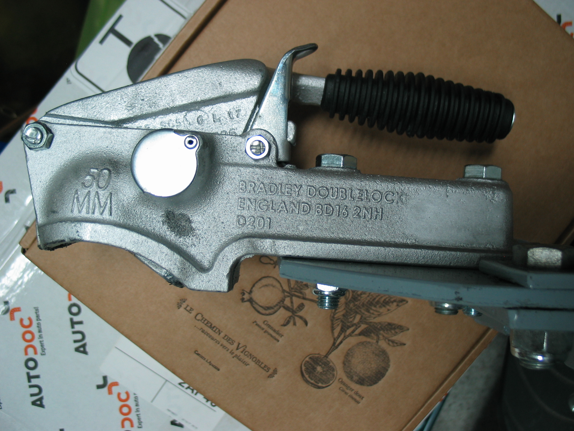

Concernant ce qu'il y a d'écrit sur la tête de triangle, c'est de l'anglais,
alors j'ai pris une photo de chaque côté, ça parlera peut-être à certains ? Pour moi c'est du chinois.

Je m'explique, voici une photo de ma tête d'attelage:

Pour ta tête d'attache , ça a quand même l'air d'être très sérieux , on se rend pas compte sur photo mais ça respire le costaud : la pièce est en métal massif et le système de verrouillage semble surdimensionné ; l'inscription "double lock"  indique un système verrouillage doublé.
En comparaison , celle du premier cliché que tu avais mis en tout début de post correspond à ce qui équipe les petites remorques et là pour le coup c'est du léger : le corps et la poignée sont en tôle emboutie, et surtout l'axe de la fourchette qui serre la boule fait pas plus de 8m/m de diamètre , en metal à ferrer les ânes puisqu'il est juste maté de part et d'autre pour pas se barrer .Et le verrouillage c'est une patte en tôle ramenée par un ressort genre pince à linge : ce  modèle là c'est sûr c'est 800kg maxi donc pas en phase avec le remorquage d'une auto  !!!!.
--> Ton système est quand même beaucoup plus costaud !

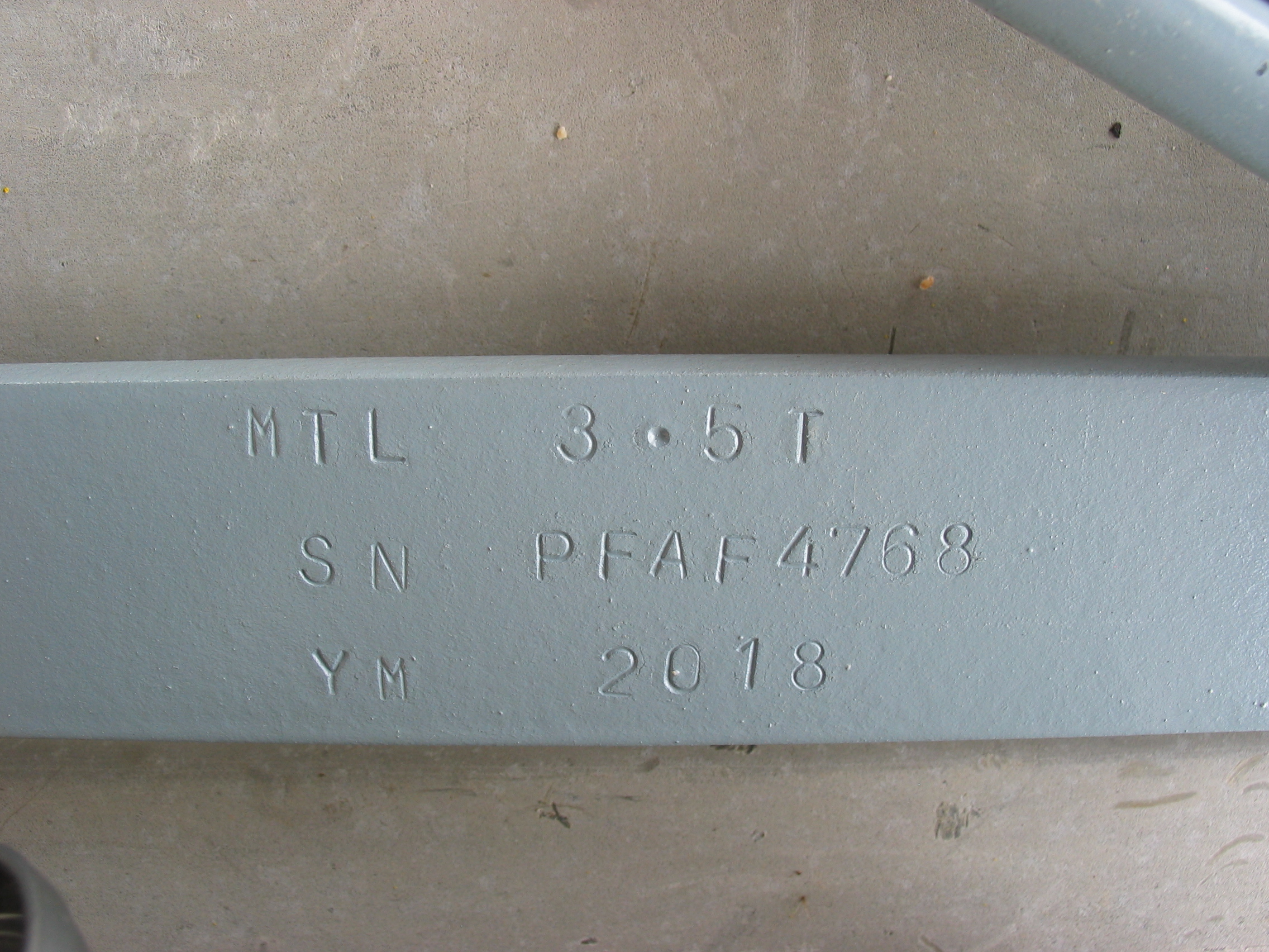

Pour les marquages, il y en a aussi un sur une des pièces de la barre où là est spécifié 3T5 (d'où mon doute plus haut).

Avec les homologations française le fabricant ce méfit sûrement
