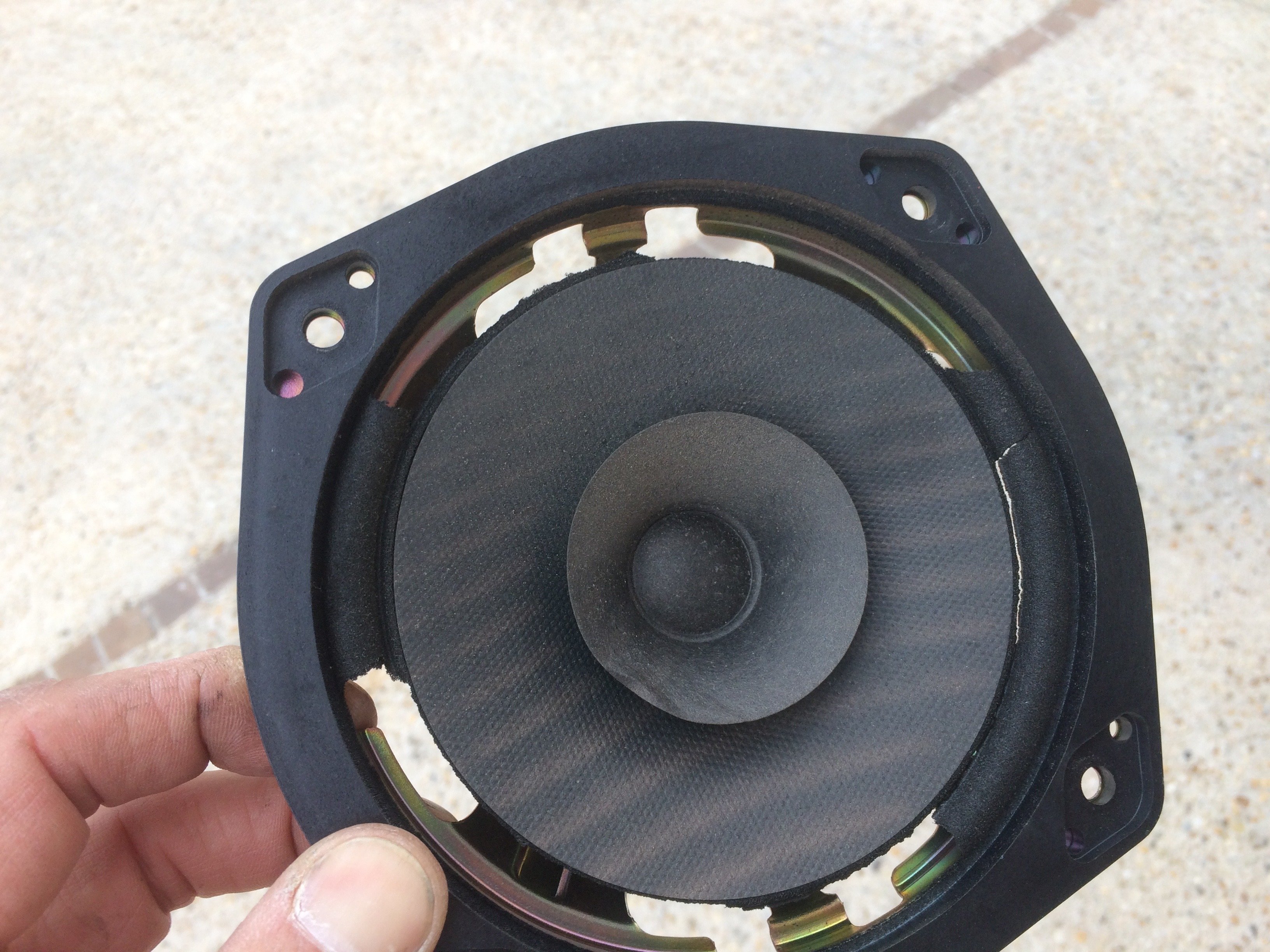

Les vieux (18 ans), étaient vraiment complètement HS.

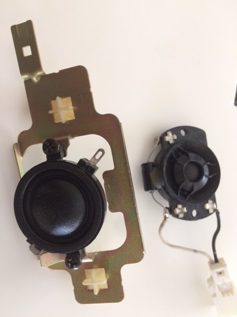

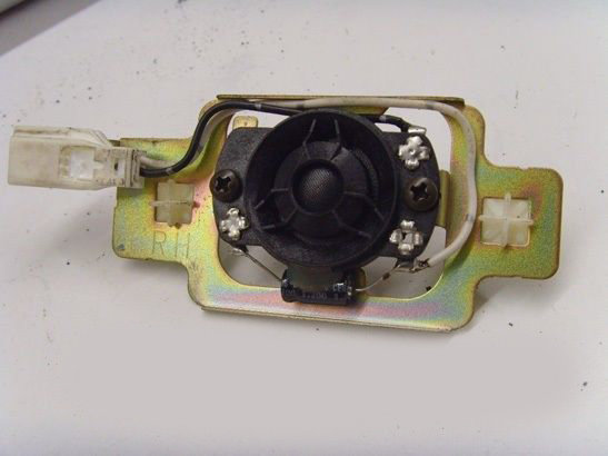

alors voilà à quoi çà ressemble:
Pour accéder, il suffit de soulever les caches en plastiques de la poignée fixée sur le montant avant avec un petit tournevis, puis dévisser deux cruciformes. On tire sur le cache qui est juste clipsé. Voilà les dimensions de l'animal :
La taille de mon pouce environ ( un pouce donc).

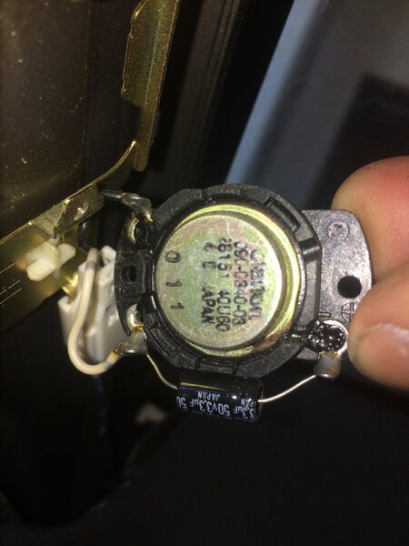

entraxe des vis de fixation du p'tit tweeter 1 pouce : 3,5cm.
Le condensateur fait 3,3microF et la résistance 4 Ohms. Fréquence de 'coupure' basse du filtre RC  12kHz environ donc. si je ne trompe pas dans le calcul.
  Ce petit tweeter est fabriqué par Clarion au japon. ( les HP des portières venaient, eux, de Clarion - fabriqués en Chine).
... le cache se démonte aussi. Il est clipsé de l'intérieur.

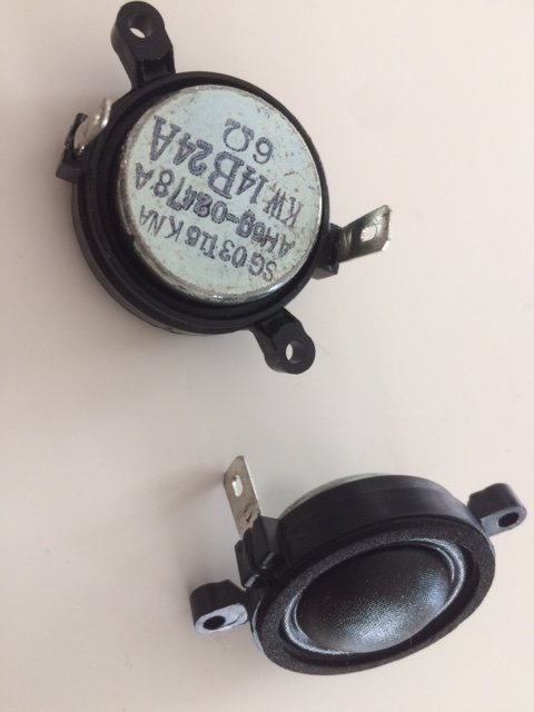

Voilà les tweeters à dome que j'ai pris pour tester : 7,96Euros les deux, livrés.
çà ne doit pas être top, mais pas pire que les tweeters d'origine comme qualité. L'avantage, c'est que, moyennant deux soudures, cela devrait rentrer exactement dans l'emplacement prévu au niveau entraxe des vis.
https://fr.aliexpress.com/item/GHXAMP-1-2-pouce-30-MM-6Ohm-20-W-Tweeter-D-me-Haut-Parleur-Unit-s/32843395518.html?spm=a2g0w.10010108.1000015.3.29e43626vD2tzq
Ils sont en 6 Ohm apparemment, même si sur le site on voit deux case 4 Ohms et 8 Ohms au dos.
Comme la doc dit 6 Ohm, j'ai aussi acheté deux capa de 2,2 uF, pour avoir la même fréquence de coupure qu'avant, mais je n'ai aucune idée de la sensibilité de celui-là, ni de celui d'origine. On verra s'il faut ajuster cette valeur pour atténuer ou amplifier le niveau des aigus perçus à bord de mon carrosse.

reçu mes petits tweeters, sous petit paquet (bien) emballé,  à la chinoise ( carton de récupération ).
un peu d'oxydation dessous, sans gravité.
Les faces parlantes sont plus grandes qu'à l'origine, et le moteur également. Tant mieux, le son n'en devrait être que meilleur.
l'entraxe est un poil trop grand. un petit coup de pince pour tordre les deux pattes du support, et le tour et joué.

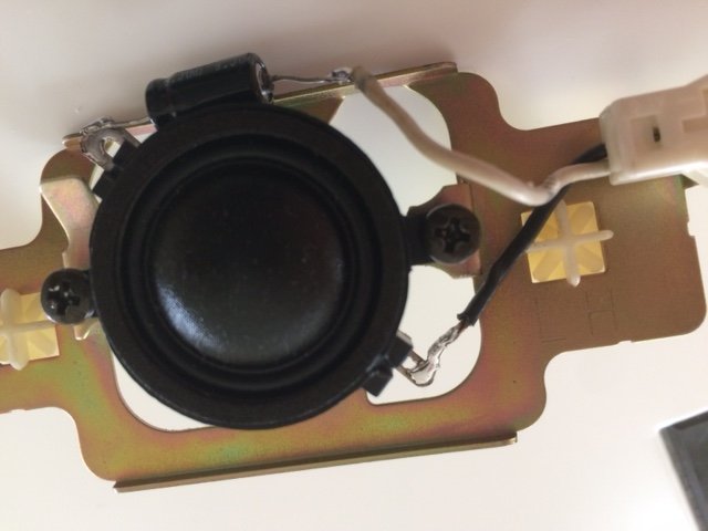

Comme je n'ai pas encore reçu les capa que j'avais commandées, j'ai remis les 3uF EN SERIE sur la borne + ( la grosse ), comme à l'origine.IMG_1755.thumb.JPG.0de5508032296402ef97c561adca461a.JPG
il faut tordre à 90° les bornes de connexion, et faire attention que rien ne touche le support métallique qui est conducteur.IMG_1756.JPG.3ee21e313c57e691b6ab43eb760b1723.JPG
et on soude la capa entre le fil + et la borne + (= en série avec le HP). Attention, que les fils dénudés ne TOUCHENT pas le support métallique ( on dirait que oui ici, mais c'est une illusion d'optique).
On colle la capa sur le coté du tweeter, comme à l'origine, et comme çà, on ne sera pas embêté. Tout est bien fixé.
RESUTAT : parfait pour moi au niveau sonorité/niveau. Donc pas besoin de changer la capa pour une plus petite comme je le pensais initialement. Et bien mieux qu'à l'origine.

le petit condensateur noir ( ou 'capacité' ou 'capa' pour les intimes ) qui sert à filtrer ( 'au premier ordre =  6 DB/Octave) les fréquences basses que le tweeter n'apprécie pas trop ( il  les restitue mal ), et surtout limiter la puissance qu'il peut recevoir.
Tu le vois bien sur la photo que j'ai prise. Il est écrit 3um ( micro F) Il est à mettre en SERIE sur un des fils ( d'origine le + ).  Le petit tweeter d'origine a trois pattes, pour permettre  de placer en série ce condensateur facilement.  Tu oublies, le nouveau n'a que deux pattes.
Et donc tu  dois
- Défaire le connecteur d'origine qui est fixé sur l'assemblage tweeter ( il est simplement rentré en force sur une petite patte métallique).
- Couper à raz la capa des deux cotés pour la récupérer.
- Couper au plus près de la soudure ( ou dessouder ), les fils qui arrivent depuis le connecteur sur le petit tweeter 1 pouce (ou 0,5 pouce?).
et ensuite
- souder le fil '-' sur la patte '-' ( la petite )
- souder le fil '+' sur un coté de la capa, et souder l'autre coté sur la patte '+' du tweeter (la + grosse).
- coller la capa sur le coté du tweeter pour qu'elle ne se balade pas en mode 4x4.
- reconnecter le connecteur sur celui qui arrive au tweeter depuis le poste.
