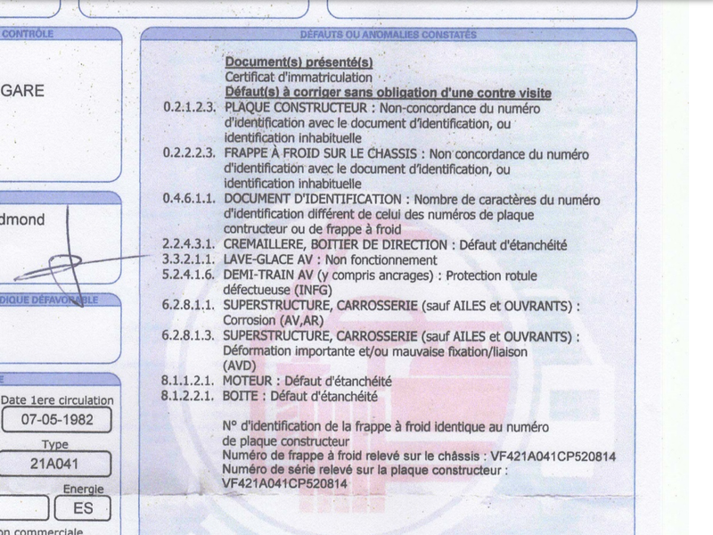

Hlvoici le ct . Ya des trucs bizarres
0.4.6.1.1 "numéros de plaque contructeur" ?
🙄Ils font des fautes dans les CT ?
Magnifique . Tu penses tu du CT?
La carte grise provient peut être d'une autre horizon?

Le Tuesday, May 08, 2018 à 23:16, ouargla a dit :
J'ai posé la question sur des sites d'anciennes. Reponse hunanime : fuit !
Je suis sur une 204 depuis ce soir
merci
Et alors, c'est confortable ?
Fuir pas sur il faudrait voir le numéro sur la carte grise et celui sur le vehicule
les préfectures ont fait beaucoup d erreur de saisie en inversant des lettres ou des chiffres
or comme la plaque constructeur et la frappe à froid sont identiques il y a de grande chance que ce soit une erreur de saisie de la prefecture
Si les numéros n ont rien à voir c est peut être une merguez mais ne tirez pas de conclusions aussi hatives
