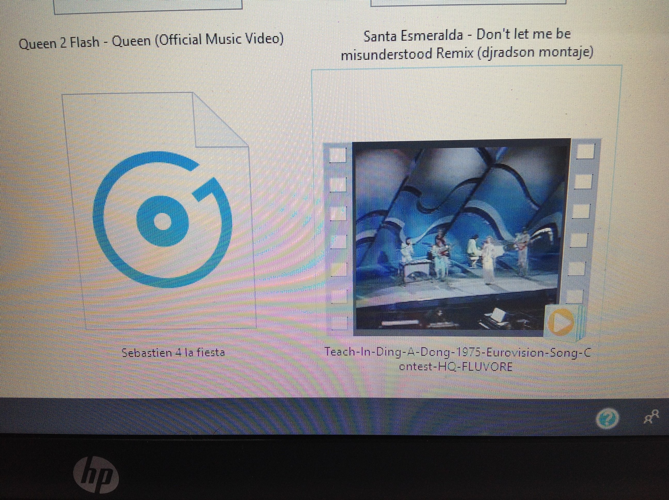

Fé. Marche pas . En fait, je pense que c'est une question de format
je te mets une photo en exemple . Le titre qui ne passe pas est celui de droite .
je vais essayer de changer le format en mp3.
il y a une heure, ouargla a dit :
c'est bon ça marche
j'ai converti les fichiers en mp3
Ah bah oui......tu tentais de lire une vidéo alors que ton poste (enfin j'imagine) ne peut lire que des MP3 et CDA.
