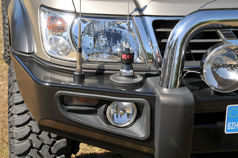

Pour moi une antenne qui fonctionne super bien la Président ML 145 avec embase magnétique ou avec perçage selon le choix de l'endroit ou la poser.
Elle est dans les 50 € en général, la mienne est fixée sur mon ARB :
Salut Jeff, justement c'est pour la placer à cet endroit la.
J'ai porter mon choix sur la ML145 justement, tu la monter avec une base de ce type ?

Salut, tu as aussi la K40 ou la WA27 qui sont d'anciennes antennes.

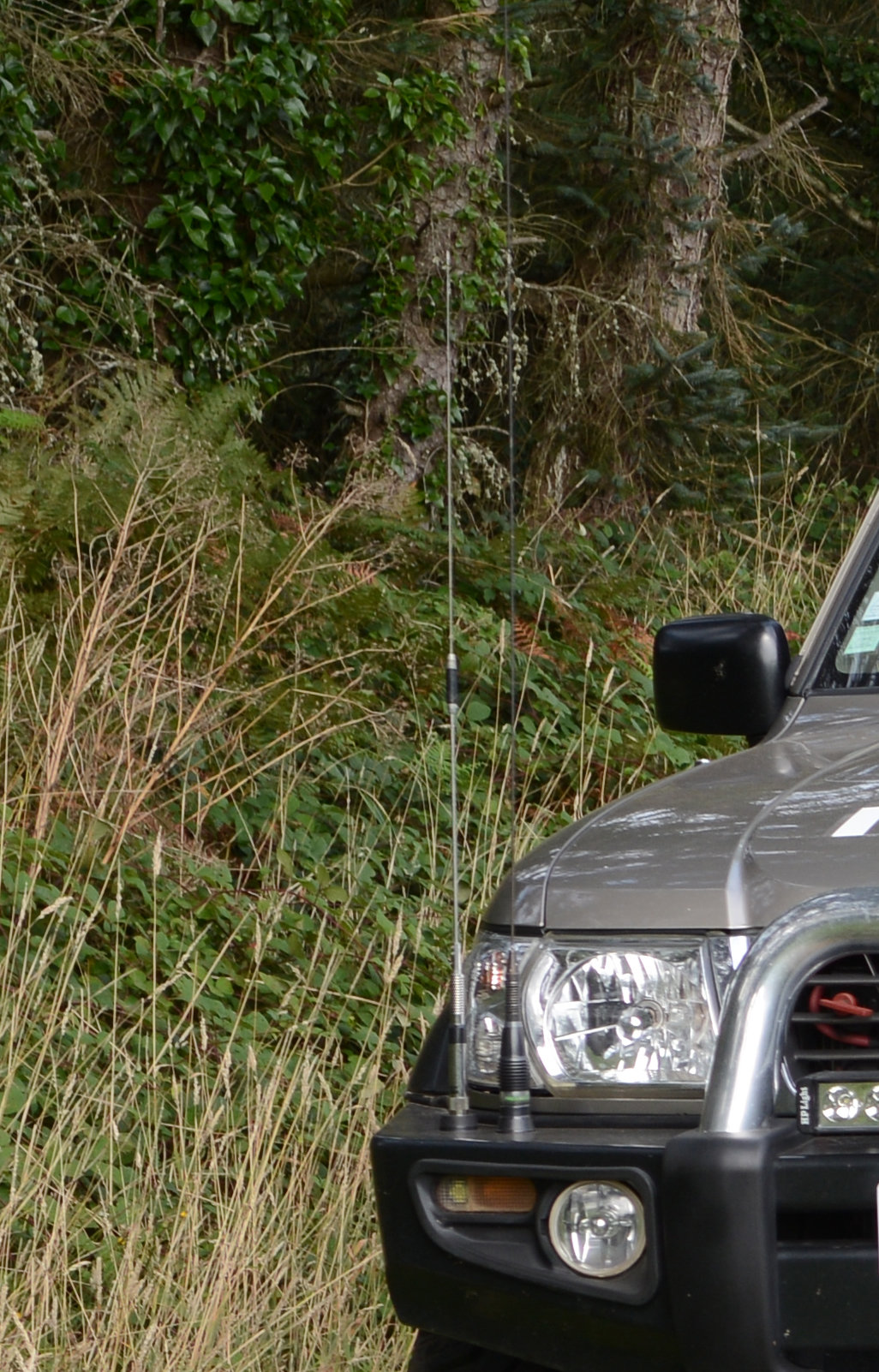

Pour les mauvais traitements dus à notre usage 4x4 je choisi aussi la Ml145.
Elle sen sort bien dans les branches avec son ressort
A mon avis, la K40 est le top du top pour l'utilisation tout terrain.

Tu te trompes ... je l'ai eu pendant quelques années sur l'ARB et à force de se prendre des branches ça à usé la fixation rapide de l'antenne c'est pour cette raison que je suis passé à la ML 145.
C'était ma prochaine question justement, ça flexibilité, donc impeccable 😂
