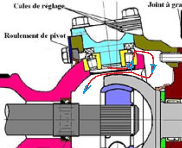

a tu graissé tes pivots? la c'est nécessaire au dessus et au dessous  avec la graisse noire de la pompe
Oui ça à été fait par mes soins, vidé une cartouche, je serais bien curieux de voir où va la graisse
dans les bols mais elle ressort en braquant le volant de droite et de gauche en roulant en 4X4
Les obturateurs sont virés alors ?
Moi j'ai des graisseurs d'origine sur les bols du baroud j'y ai mis une cartouche de graisse elle n'est jamais ressortie par la sphère mais elle a cheminé le long du joint homocinétique à l'intérieur de la fusée et a rempli mes moyeux manuels j'ai découvert ça en faisant les roulements de roues du baroud. Le souci c'est que trop de graisse fout le bordel dans les moyeux AVM.

Regarde avec les obturateurs :
Alors moi pas comprendre où passe la graisse si les obturateurs sont en place
voila voila voila
