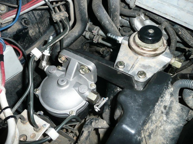

Merci les gars franchement sympa j’ai trouvé celui ci pour 100€ d’occasion le mec avais un raid à faire qu’il a annulé vous connaissez?
Je compter crée un sujet la dessus, je profite donc de celui là pour trouver une info que je trouve pas ..??
La quantité de l/h utile ? A mon avis la quantité d'un 500fg est surdimensionné.

Le 05/12/2018 à 19:28, Samarien a dit :
j'ai mis cela sur le mien , mais je roule qu'en métropole . Quand il y a de l'eau dedans je pense que cela vient plus de la condensation du réservoir que le gas oil par lui même
j'ai le même rien trouvé dedans pour le moment
il y a 3 minutes, Fafalastuce a dit :
j'ai le même rein trouver dedans pour le moment
Juste une fois ,  et vraiment minime plus rien vue après il est en place depuis 2012 (achat du troll)
il y a 31 minutes, Fafalastuce a dit :
C’est quel modèle celui là ?
Le drapeau breton est magnifique ......mais ça dit pas le modèle
:basque:
