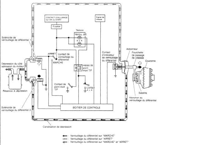

sur les Y61 TD6 et 3.0 le blocage ne peut se mettre qu'uniquement en 4x4 et pareil sur le 4,2 : probablement que le contact de 4x4 sur la BT a été shunté .....

oui pierre mais ça ne répond pas a sa question, pourquoi le blocage de pont ne s'enclenche que sur 4L ?
Parce que TOY et autres ont mis une sécurité ... facile à contourner !
