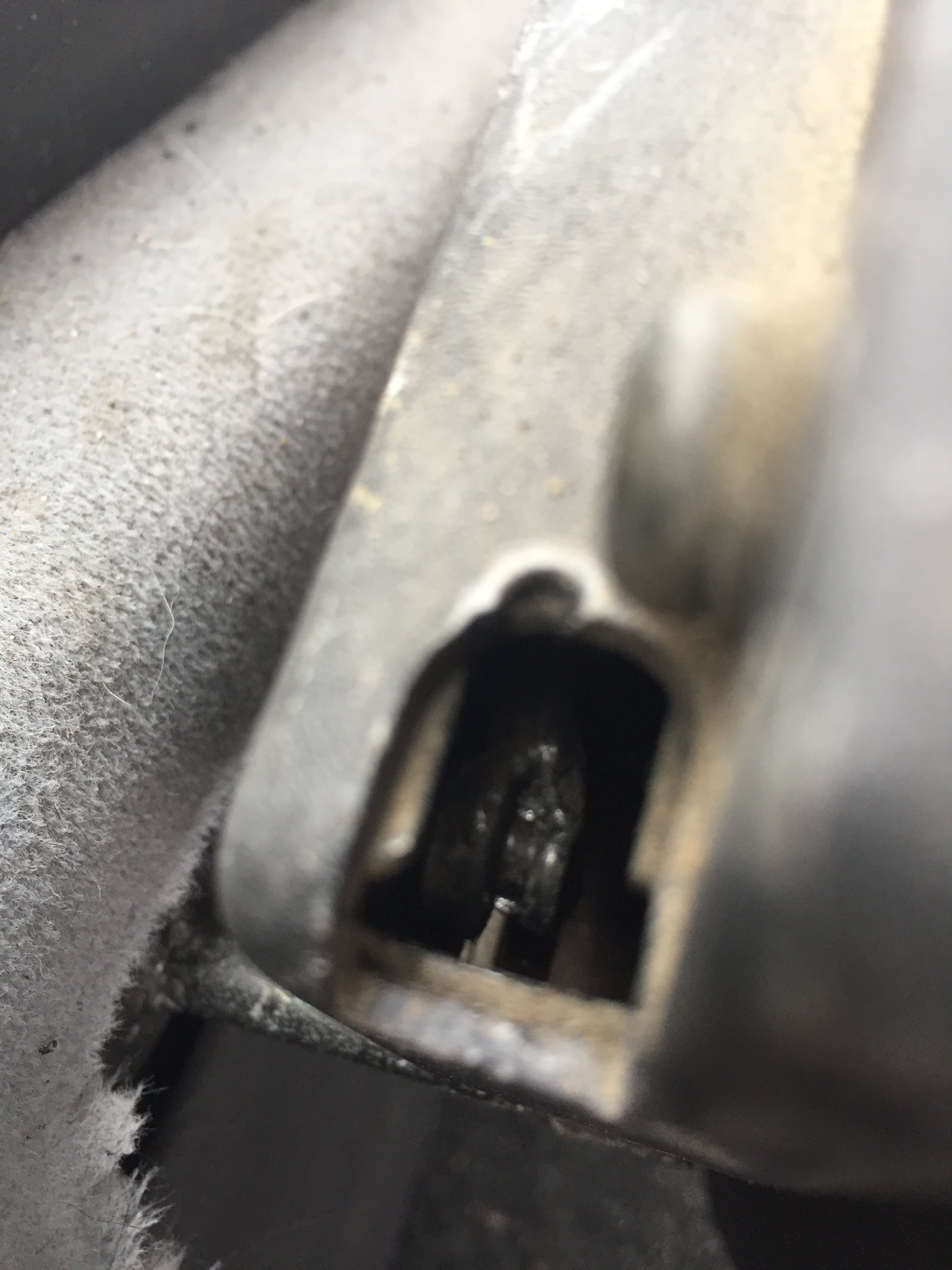

Voilà la photo de la partie cassé et le petit levier viens épouser au dessus du rond.
Pensez vous que ça se ressoude ou est ce que je peux en trouve une d’occasion ?

tu ne peux pas l'ouvrir et nous montrer l'intérieur ? ce loquet doit ressembler à celui de l'assise

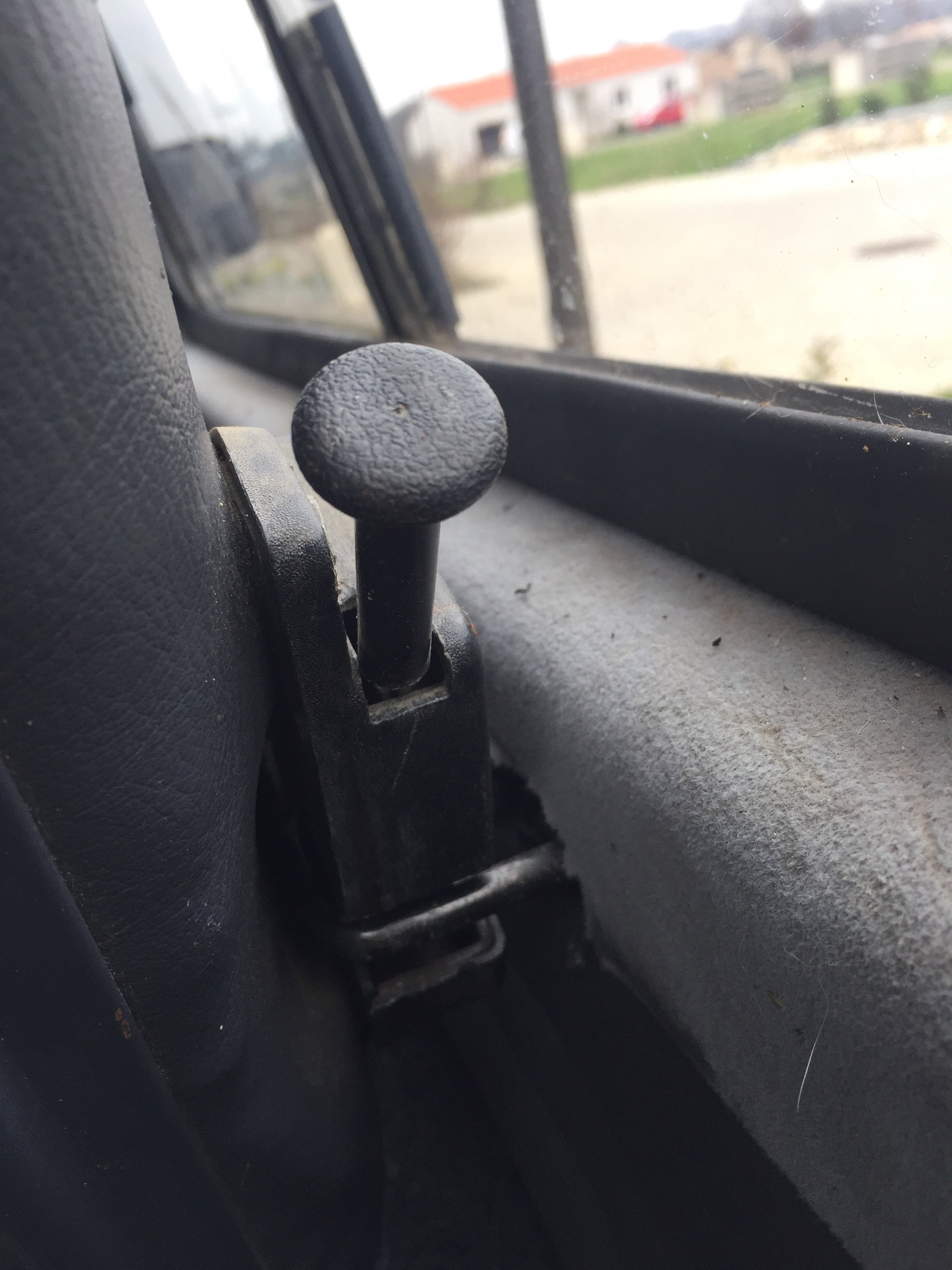

J'ai eu le même souci sur le mien quand je l'ai acheté  , tringle cassée et manquante ....
Il n'y avait pas d'accessibilité dans le mécanisme pour refaire un truc avec un rayon de velo ou autre ,alors ça s'est fini de façon très simple ,une boucle avec un petit câble souple en acier et une petite poignée  au bout (tube plastique percé au centre ) .Ca à dépanné et fait le job de nombreuses années où j'ai gardé le GR , maintenant si tu as l'occasion de trouver en occase c'est mieux !
Par contre je m'était bien fait ch*ier pour déverrouiller la banquette et sortir le verrou qui est vissé dessus , j'avais dû devisser le verrou de la banquette par la vitre coulissante
On voit le bout de câble et sa poignée qui pendent un peu côté droit :2 (15):

Merci à toi Phil. J’aurais aimé la démonter pour essayer de la ressouder mais je pense que c’est impossible. Merci pour ton astuce mais je vais essayer d’en trouver une d’occasion si j’y arrive.

Ben j'ai plus le Patrol que j'ai vendu il y a deux ans , c'est une photo ancienne que j'ai retrouvée après avoir lu ton post .
De mémoire car ça date , la serrure était sertie ;
par contre j'avais pu passer le petit câble (assez fin genre pour dérailleur de vélo )à l'interieur  avec une pince à bec pour se reprendre  dans le trou du levier de deverrouillage où était censé être la tige d'origine .Quelques cm de dépassement au dessus et une poignée pour tirer dessus ,j'ai pas trouvé plus simple  :2 (14):
Tu as la ressource de regarder sur l'autre verrou comment c'est fait , par contre pour la pièce d'occase les GR version banquette un seul tenant ne sont pas légion  (ce sont les versions LX et certains SLX vendus à l'étranger ...)
Phil
