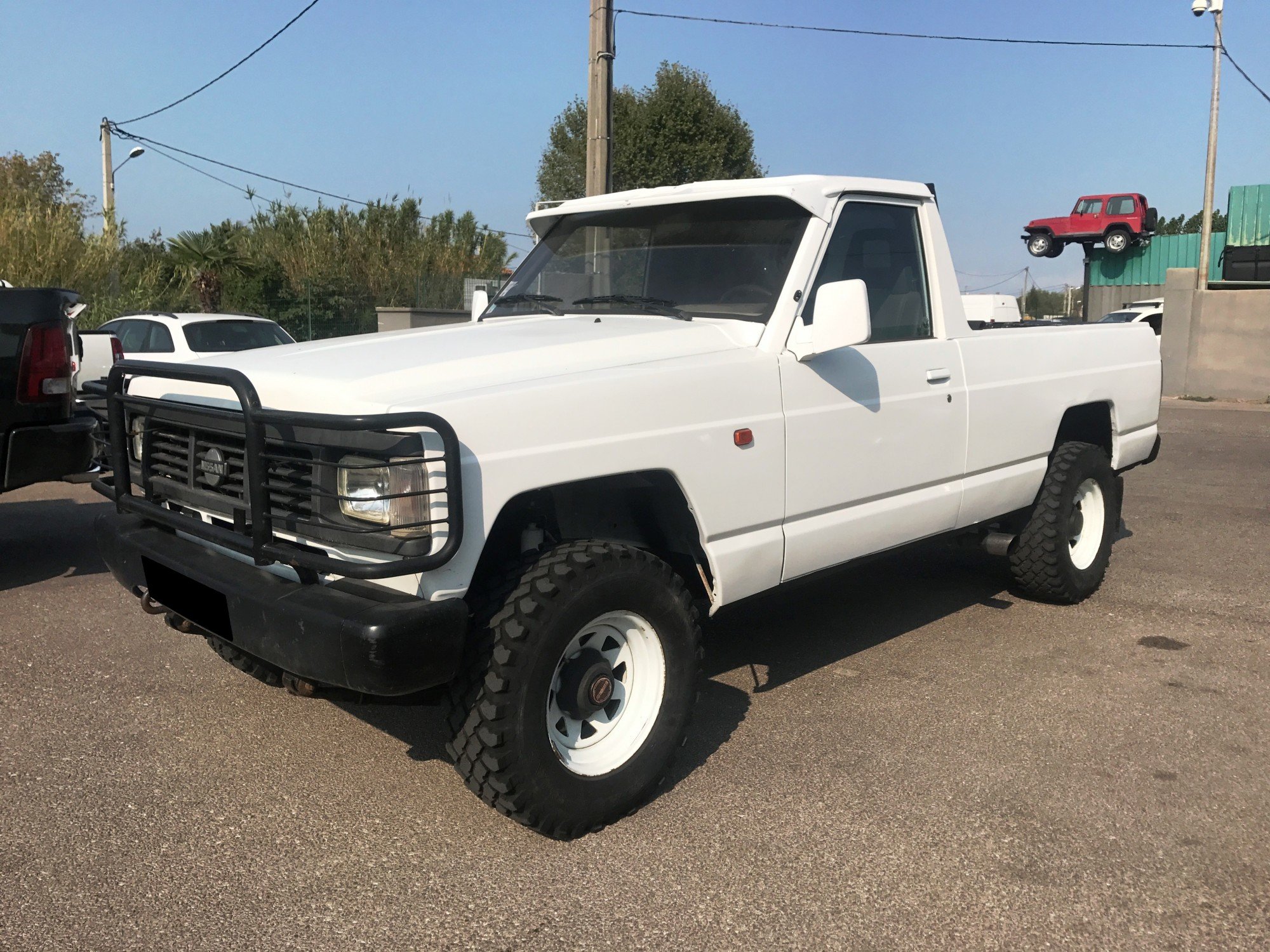

Chez nissan, y a til un pick up avec 2 ponts rigides dans lequel je pourrais mettre mon rd28t ?
Merci à tous
Salut, je ne peux pas t’aider sur le swap pour le y61 car pas assez connaisseurs.
Par contre, il existe une version pick-up du Patrol avec 2 essieux rigides et lames de suspensions motorisé soit par le 2,7td 4 cyl du Terrano ou le 2,8d ou 2,8td 6 cyl que tu as déjà.
Il n’y en a pas beaucoup sur le marché
Le plus simple serait un y61 TD6, qui ne doit pas nécessiter beaucoup de modif

Pour le baroud pick up châssis long, je le connais mais bien souvent trop cher ou trop corrodé.
