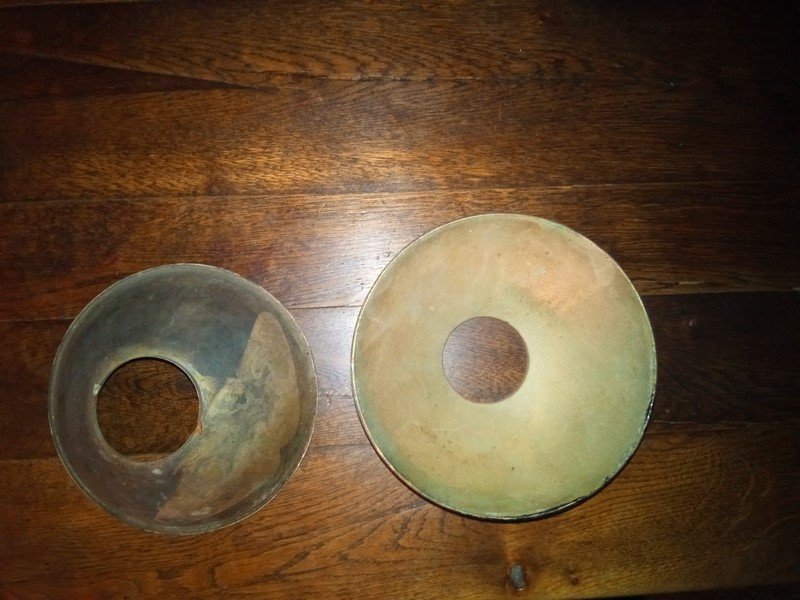

je viens de me faire avoir par un type pas très scrupuleux, il me vend 2 phares complet de Simca 5 a 200€ pour ma Titine, (vous savez ceux que je devais trouver quelqu'un pour me les rapatrier en Normandie,) il n'a rien trouvé de mieux que de couper une des deux parabole pour la coller dans le verre et tout remonter dans le cuvelage, nu vu ni connu je t'embrouille sur les photos et forcement il c'est bien garder de me le dire au téléphone... :twisted: :twisted: :twisted:

je m'en suis aperçu quand il a fallu que je branche les supports d'ampoule... bref
donc comme j'ai toujours mes vielles paraboles, j'aimerais savoir si quelqu'un a une adresse pour refaire le brillant, je ne pence pas que ce soit du chrome, car la je sèche

Juste pour info j'avais fait un test sur une vielle parabole avec de la peinture "chrome" en bombe, le résultat est couleur alu mat et non pas chromé comme le bouchon(donc pas concluant).
Tu peux te renseigner auprès d'un chromeur, il saurai peut être te conseiller.

je pense que ce n'est pas du chrome, mais un dépôt d'aluminium pulvérisé sous vide (métallisation)..
Peut-être essayer de lustrer tes anciennes paraboles avec de la pâte à polir et du feutre doux.

Pas sur mais il me semble que c'est chromé c'est trucs la. Sur Dieppe il me semble qu'il y a une boite qui en fait. Tiens je suis tombé la dessus en cherchant le nom d'une ancienne: https://www.auto4a.com/catalogue/simca-5/eclairage.html même si ça me parait cher ça le sera peut être moins que de faire chromer les paraboles.
Si la parabole est en metal, c'est du chrome
si c'est du plastique (ce dont je doute)  il y a des techniques
du cuivre

j'ai fait sur celui qui était le plus joli, c'est revenu mais c'est plus terne que l'autre
Ça serait pas une électrolyse pour la fabrication à l'origine ?

Faudrait maintenant trouver le moyen de lui rendre son éclat.

la je n'ai plus de matière mais que le cuivre/laiton
Je vais Peut être dire une connerie, (ça changera pas ) mais tu ne peux pas faire un étamage ?
Une fois étamé tu peux le polir pour rendre l'étamage miroir
