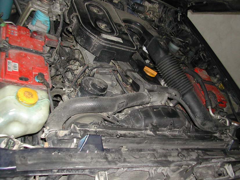

hello,
Je suis à la recherche d'un doc technique sur le Patrol 4.2 diesel atmo (1995) afin de faire homologuer le mien lors de mon retour en Fance.
Le mien à deux batteries.
Quelqu'un sait il quelles sont les pieces à changer imperativement avant homologation?
Merci. Je vis en Bosnie, ici il y à pas de pb pour sortir des sentiers battus !
A+
A j'oubliais qques photos .
