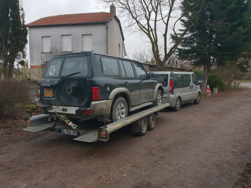

Achats en Janvier vers Reims.
Patrol en tres mauvais état, laissé dans son jus ... on repars avec apres une longue négociation

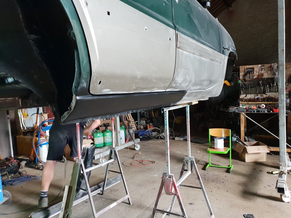

Le voila arrivé a bon port, démontage complet, on envoie le chassis au grenaillage puis couche d'epoxy, on fera de meme avec la caisse mais avant on va reprendre tout les problemes de bas de caisses.
on soude et on mastic !!!!!
Reprise de l'aile egalement !
Puis on attaque l'interieur, depose des moquettes et le l'alarme qui faisait tout deconner !!!

la caisse tient en équilibre juste posée sur ces deux petits tréteaux métalliques, et suspendue au plus grand qui passe par dessus ?
Merci à tous. Desole j'ai pas eu le temps de finir car je dois uploadé les photos.
Pour les tréteaux ca passe nickel on a quand même assurer le coup avec un treuil je suis pas fou. Mais j'ai repeint toute ma caisse en dessous comme ça
