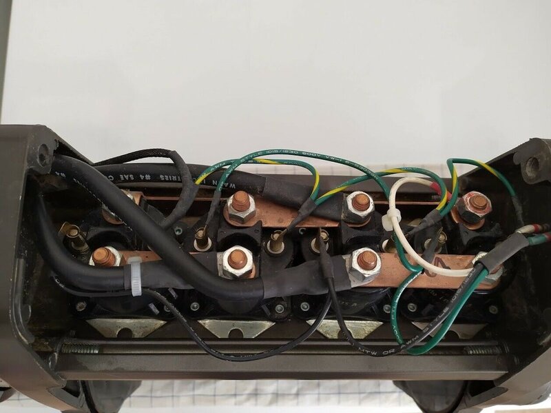

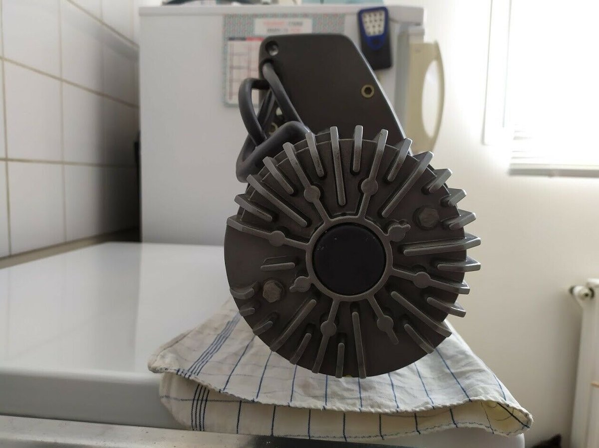

Quel est ce Treuil warn ?
Bonjour a tous !!!
J aurais voulu avoir des info sur ce treuil si quelqu'un en possede un !!!
Ça force de traction ,le modèle ,ce que ça vaut ,etc
Merci a tous !!!

Tu n’as pas d’autres photos ? C’est la plaque moteur que tu as mis mais on ne peut pas savoir le modèle exact du treuil car ce moteur a pu être installé sur plusieurs modèles
Modifié par Ghislain36
Non rien aucune plaque ,rien d autre !!!
Warn est une excellente marque (americaine)
un peu cher en neuf, mais tres solide et tres fiable
As tu essayer de faire une recherche sur le net avec les infos de la plaque?
sinon, un mail a Warn et tu auras les infos
Non rien encore !!!
Je voulais savoir déjà au cas où quelqu'un avez le même !!!
Merci !!
Salut @Jp24 , sûrement un treuil récupéré sur un Land Rover (était monté en option sur Defender par exemple).
Comme dit plus haut, Warn est une bonne marque, le tien est un ancien modèle,
malheureusement tu n'as plus l'étiquette du modèle, .... 4K, 5K, 6K, 7K, 8K, 9k ...... ???
Voici, un peu plus d'info sur un 9k, WARN LAND-ROVER XD9000i 4T100 12V,
je pense que c'est le même modèle (état neuf) en photo:

Merci pour les infos !!! Oui je pense que c'est le même !!!
Du coup un peu faible pour un patrol !!!!
Je vais regarder ça de plus près !!!!
En tout un grand merci !!!!
dés que je peu je regarde sur le 60 de babyfox
il me semble que c'est le même
en espérant que les indications seront encore lisibles

bon j'ai regardé mais on voit plus grand choses
mis à part que ça y ressemble et puis  2 poids en KG  3600kg et  8000 kg
ce sont les poids de tractions direct et mouflé
désolé :2 (22):
non, 3600kg et 800 lbs, c'est la meme chose
En fait, la livre anglaise (pound) fait 450 grammes
Il y a 2 heures, Fox a dit :
désolé :2 (22):
Non, tu as le WARN X ou XD 8000i donné pour 3600kg (8000 livres)

8000 lbs François
Oui, effectivement, 8000
c'est une faute de frappe
