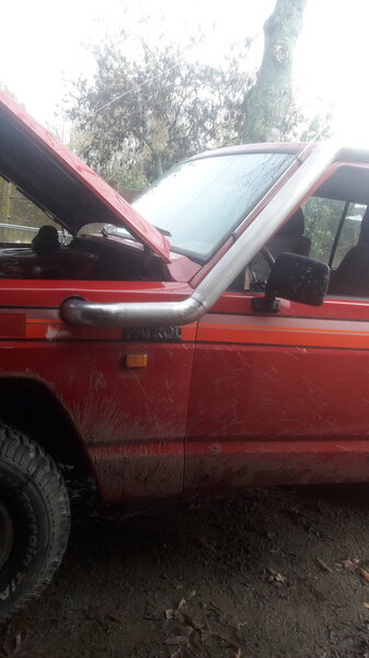

Du coup,j'ai occupé le restant du week-end en bricolant sur le Trol...
Réparation du mécanisme  d'essuis glace qui avait un jeu énorme et presque montage du snorkel...
20191124_133254.thumb.jpg.106a89392f164a028f62accf11b1829d.jpg20191124_133302.thumb.jpg.9c61a6d7c5bc019ef3ad4aa662a994b4.jpg20191124_140932.thumb.jpg.ab52103045d7aa115d647473d050c114.jpg
Nickel le snorkel !
Il est beau celui-ci en rouge le bruit est top. c'est dommage que tu n'es pas roulé ce week-end mais apparemment tu as su  t'occuper avec talent 👍
Il y a 7 heures, Ghislain36 a dit :
Nickel le snorkel !
Tu sais,je ne me suis pas compliqué la vie,j'ai repris le même model que les 2 autres,et j'ai demandé à mon fournisseur habituel...:2 (15):
