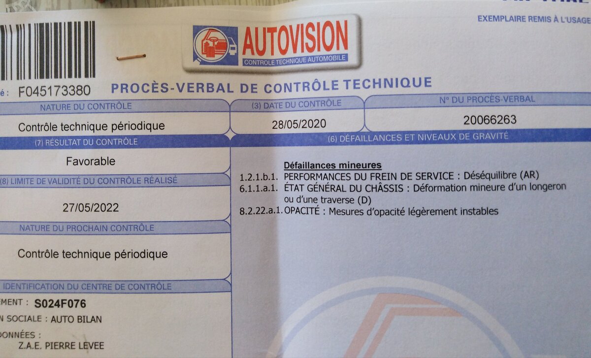

Bonjour à tous , je paye ma tournée mon gros et bon pour 2 ans de plus à la votre :betm13:
Impeccable et en plus ct quasi vierge

CT passé sans problème.
Juste un peu de rouille superficielle sur le châssis, et des rotules de barre de direction qui seront à remplacer ( petite vibration sur autoroute dans les grandes courbes ).
Mesures de pollution toutes < 0.1 ( !! ).  Pour un seuil à 3. Je suis large de chez large.
le 3008 avant moi fumait noir de chez noir. recalé. ah ah ah.

Je pense , oui. Il y a quand même ce petit excès de pollution par rapport à vous tous . Mais bien en dessous de la norme . Nous avions échangé sur ce thème. Tu m’avais dis que je pourrais faire mieux
