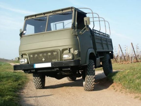

Voilà j'envisage de voyager différemment.
Je lorgne depuis quelques temps les camions 4x4 et petits camions 4x4.
J'ai un faible pour les TRM 2000 Renault, et les Saviem TP3 4x4.
Pour le Saviem pas de soucis, il en existe en poids lourds 3.9 tonnes, mais la  plupart sont déclassés 3.5 tonnes. Je trouve leur bouille super, et puis assez compacts et passe partout. Par contre ça freine mal (voir pas), ça fume, ça n'avance pas, c'est raide, enfin que du bonheur quoi ! L'idée sera d'y poser une cellule amovible.
Mes interrogations principales sont pour les poids lourds, donc TRM 2000. Apparemment il serait possible de les passer en carte grise collection. Et donc le contrôle deviendrait obligatoire seulement tous les 5 ans. J'ai lu un article aussi qui parle d'un permis C1, une sorte de permis poids lourd simplifié, mais uniquement pour voyager, pas de transport de marchandise possible par exemple. Et il me semble pas de restriction pour rouler les dimanches. Et quid du disque horaire ?
Enfin voilà pour le moment ça reste pas mal d'interrogations et assez bizarement j'ai du mal à trouver des infos là dessus sur le net.
Donc s'il y a des connaisseurs ici je prends toutes infos a ce sujet et meme sur ces deux vehicules !
merci :)
