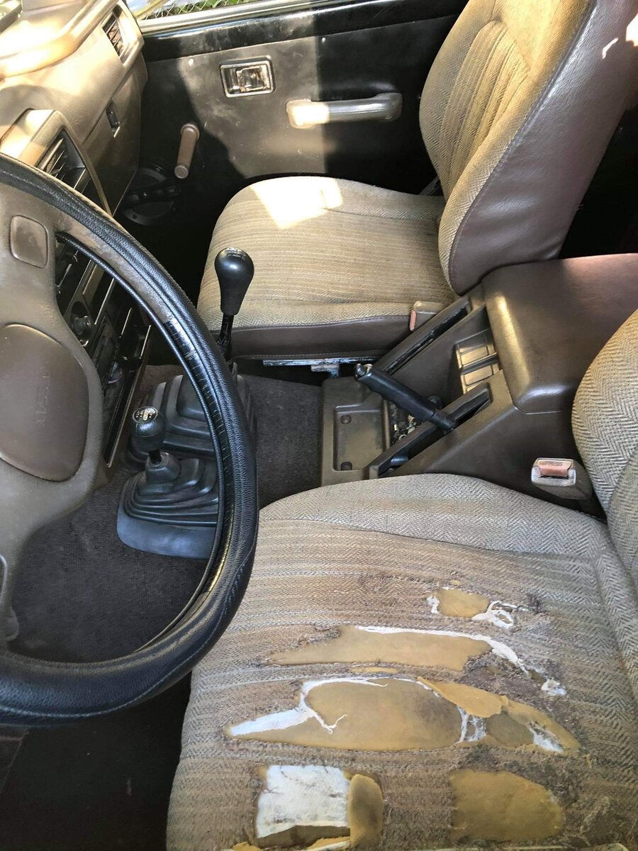

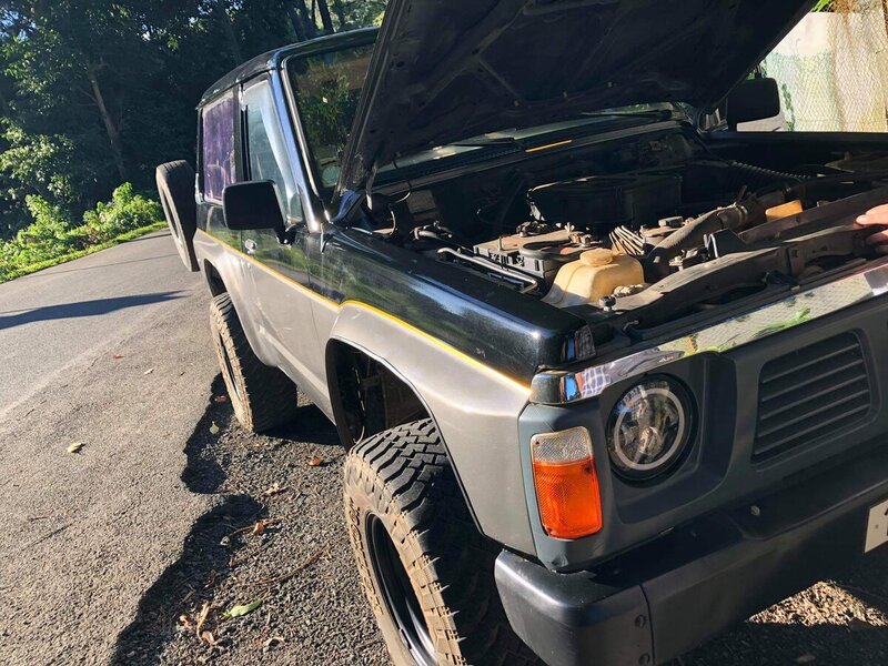

j’ai l’occasion d’acheter un patrol y60 Court de 1990 4,2l atmo avec 350 000 km au compteur.
A savoir, que je vie en nouvelle Calédonie, et que ce véhicule est à l’origine monté avec le td42, cependant les concessionnaires qui les importaient les passaient en atmo (pour norme, allez savoir). Je tenais à le préciser au cas où vous vous posiez la question. Ce troll revient de loin, le proprio l’a récupéré, mis à nu et refait pas mal de chose .
j’aurai aimé avoir des infos et des indications car la visite m’a laissé perplexe sur certains points
le véhicule est du modèle sans radiateur d’huile, je me demandais si le problème rencontré sur les td28 était aussi inhérent sur les td42 (Je me dis qu’au bout de 350 000 bornes ça se serait su bien avant)
quelques points de rouilles sur carrosserie, châssis propre, support moteur oxydé (a vérifier), peinture refaite mais laisse à désirer.
niveau moteur tout semble nickel, à part le démarrage qui est difficile (le gars vient de changer le filtre à mazout, certainement de l’air dans le circuit).
silent blocs arrières a changer
pare brise avant fissuré

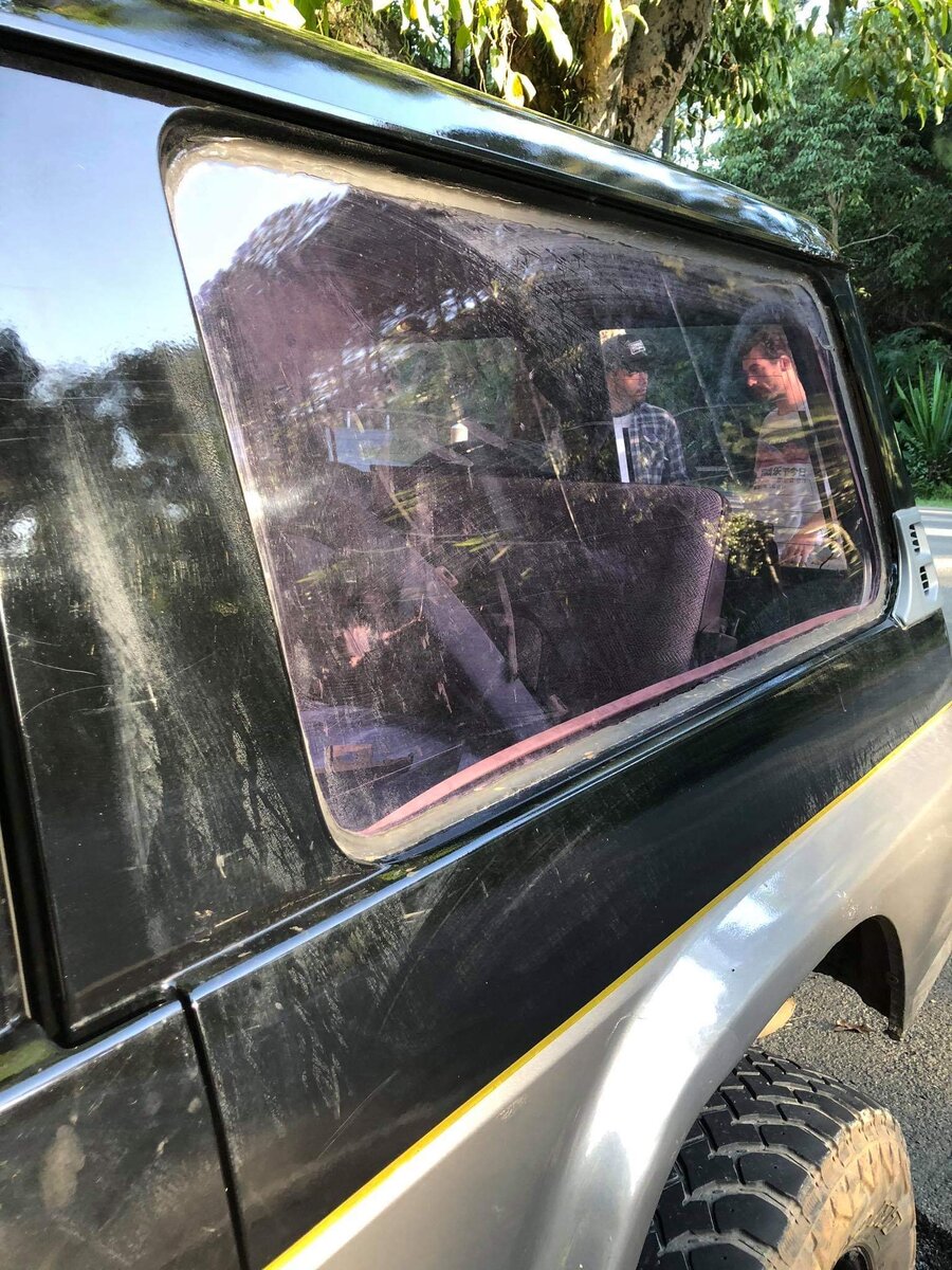

plexi en lieu et place des vitres en verres arrières latérales passagers (c’est solide?)
Toutes les pièces à changer sont vendues avec le véhicule (Sauf le pare-brise) plus un shnorkel neuf.
Le véhicule n’est pas parfait, mais il me plaît bien, et suis prêt à m’investir dedans dans le mesure du raisonnable, je ne suis pas mécano chevronné mais suis prêt à apprendre.

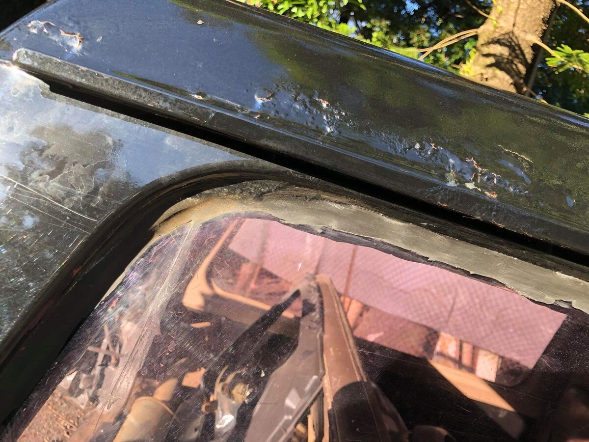

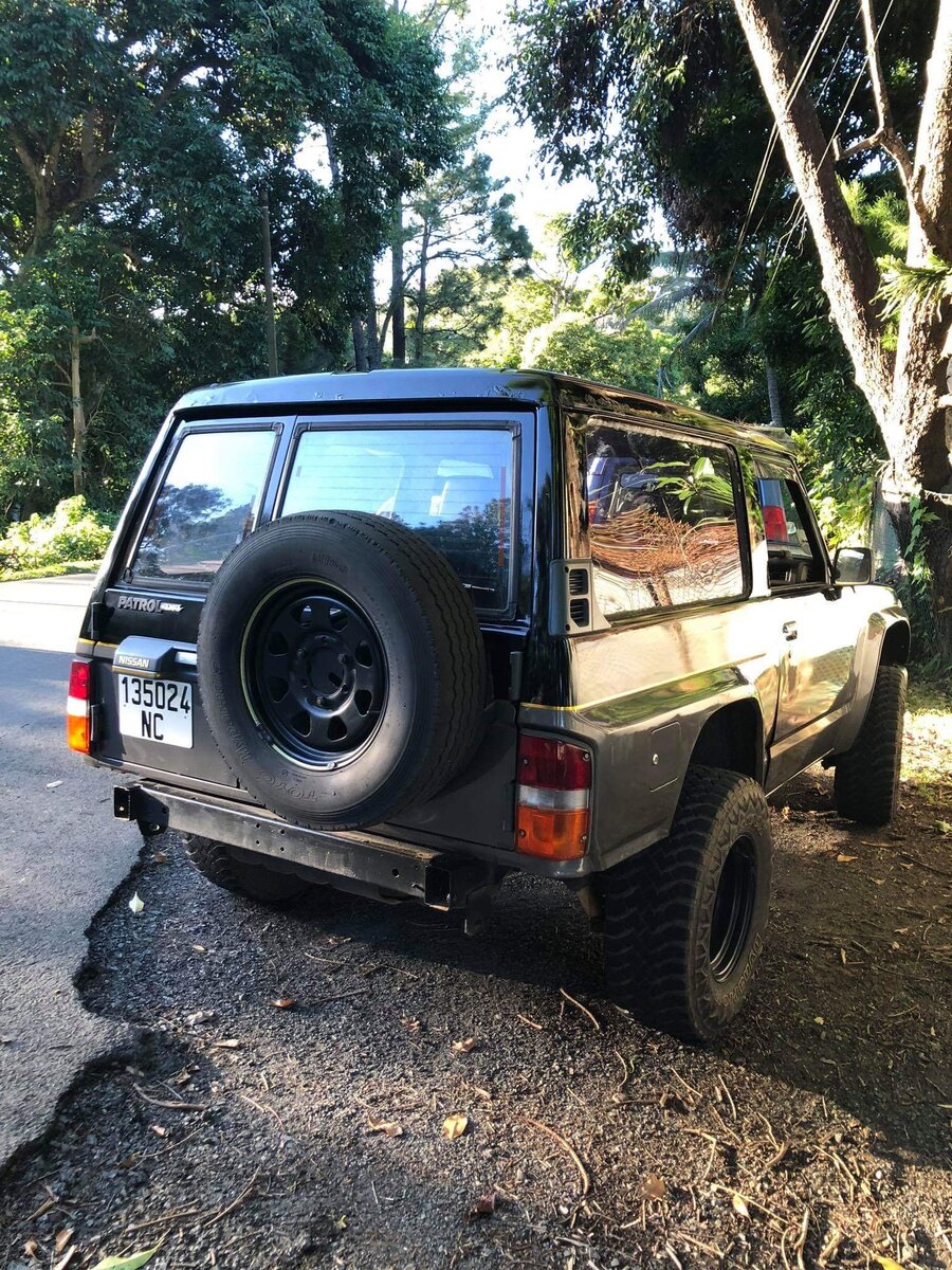

Salut et bienvenue ici,
pour avoir refait mon Y60 de A à Z en carrosserie et autres au fil du temps,
je peux te dire que tu as du taff en carrosserie, surtout de ce que je vois niveau toit (et je n'ai pas vu le châssis).
Pour le plexy, il va faner puis jaunir au soleil et finir par craqueler.
Pour le problème de dépassement des pneus, remet les élargisseurs d'ailes d'origine ça réglera le soucis.
Pour le reste je ne connais pas le 4.2 pour pouvoir en parler.

Salut, oui tu trouveras de l'aide, déjà sur ce site.
Pour l'usure des pièces il faut voir avec l'ancien proprio ce qui a été changé,
ça m'étonnerait que l'embrayage soit d'origine avec ce nombre de kilomètres par exemple .....
Est-ce que les vidanges ont été  faites régulièrement ? Vu l'état du 4x4 j'ai un gros doute sur son entretien régulier,
une chose est sûre, 350.000 kilomètres c'est beaucoup pour un Patrol bien que je ne connaisse pas le 4.2.
Contrôles bien la corrosion parce que l'a caisse à été refaite...
Salut et bienvenue a toi .
 mêmes remarques que les copains , plus une, tu dis qu’il démarre difficilement .Ca peut effectivement être une petite prise d’air sur l’alim gazole ,facile a regler ,, mais pour un Diesel ca peut  aussi être des compressions trop faibles et là c’est plus pareil !
Ton vendeur peut il réparer le problème avant la vente , sinon exiges une prise de compressions pour lever le doute ?
