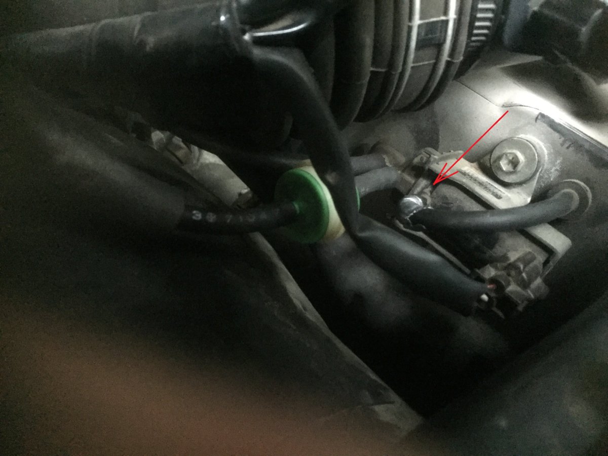

Un truc étonnant, je l'ai essayé tout à l'heure en accélerant franchement, j'était à 60 en 4ème donc en sous régime, et en regardant derrière aucune fumée.... j'ai la semaine dernière vu qu'une petite durite sur un bloc donnant sur le filtre à air a été légèrement sectionné, l'usure je pense, j'ai mis un bout de ruban américain, mais peut être pas très étanche, peut etre que ça a un rapoport avec la gestion de l'ouverture d'arrivée d'air...
Bsr ! Oui répare la comme il faut car si c'est une fuite au débitmètre ça ne peut que t’aider à résoudre ton problème .
C'est juste la mise à l'air de l'électrovanne. Aucune incidence sur la gestion moteur. Mais à réparer quand même.
Oui je pense
Ok merci beaucoup , je réparare et vois pour le reste, selon garagiste les injecteurs encrassé, pourtant aucune fumée lors des accelérations même en sous régime. bizarre. je sais que lors de la visite, le controleur a acceléré une fois sans vraiement monté dans les tours et après fini, le contrôle pollution était fini, avant c'était un peu plus soutenu, plusieurs essais etc
si la mise à l’air de l’EV de vide était arrachée, tu aspirais de l’air non filtré dans l’EV, et probablement jusque l’actuateur des aubes de la GV du turbo .
je suggère démontage et nettoyage de tout ça.
