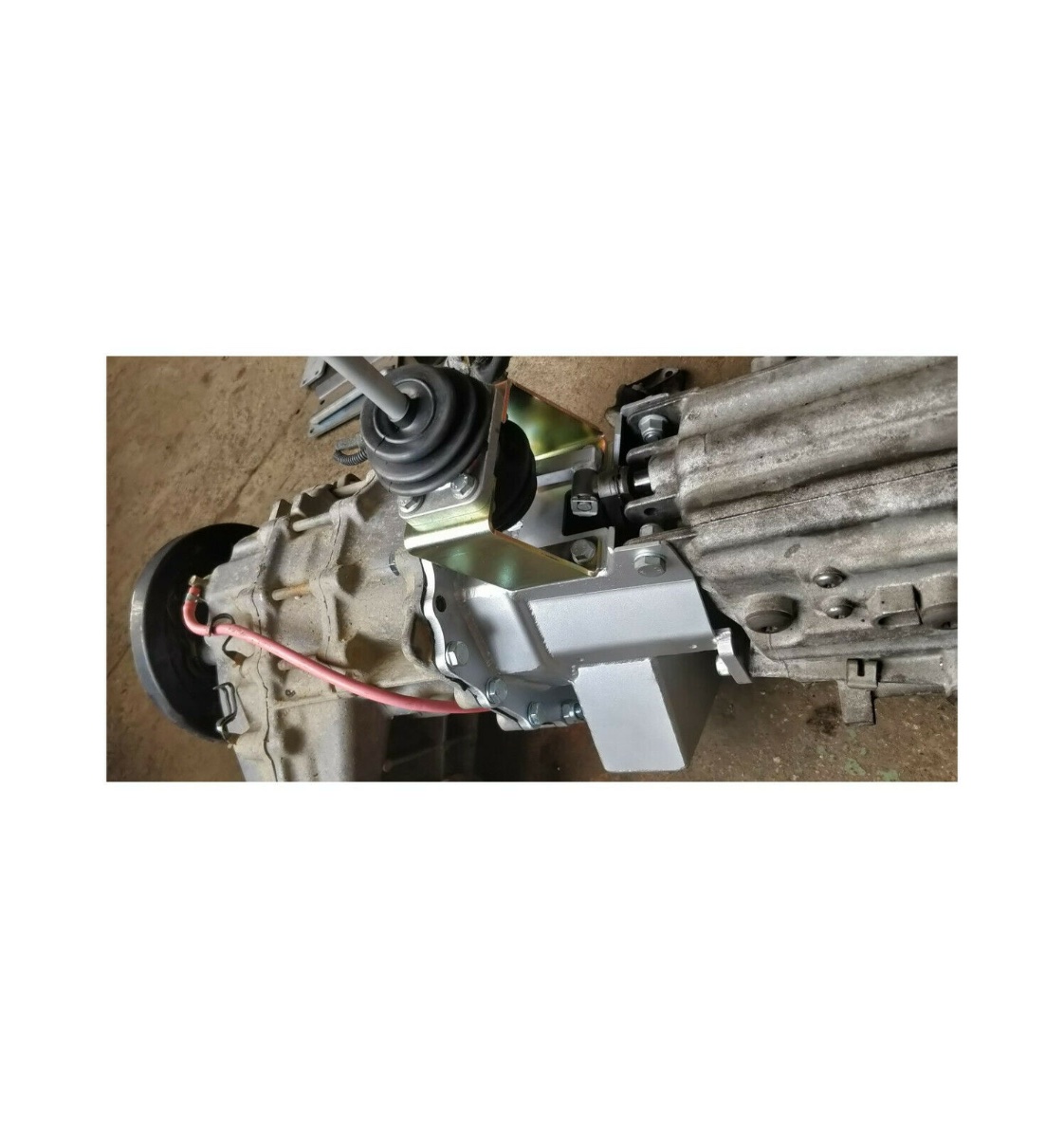

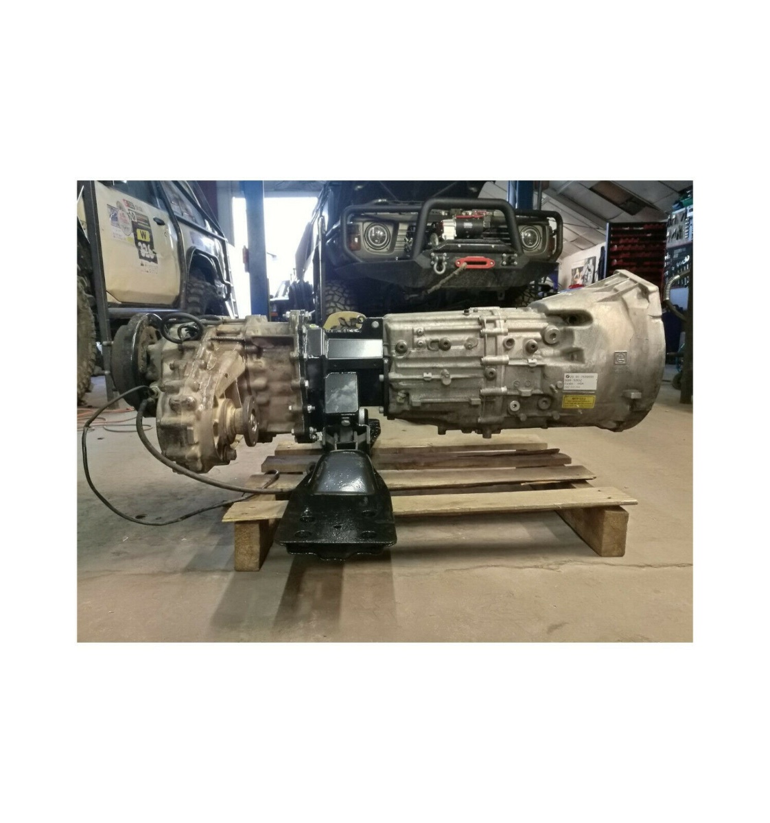

Je voulais juste dire que du coup c'est plus facile de faire une entretoise et manchons d'arbre pour y mettre un transfert de GR dessus qu'une boite de 30D 2rm qui n'est pas prévu pour en recevoir une.
Apparement pour le transfert, il y a moyen de trouver des kits d'adaptation, donc c'est faisable.
Reste côté moteur.
A vérifier mais j'aurais tendance à dire que oui.
La traverse et le levier semble à la même place que sur un ensemble de 2.8L. C'est la boite qui semble moins longue.
De toute manière c'est juste pour le principe mais pour le montage sur un 2.8L, l'épaisseur de l'entretoise noire sera à revoir (le kit étant ici pour un ensemble complet moteur/boite BMW).
Ce qui m'inquiète le plus c'est la position du démarreur sur la boite, de l'autre côté du bloc mais surtout qui me semble assez haut sur le tour de boite.
