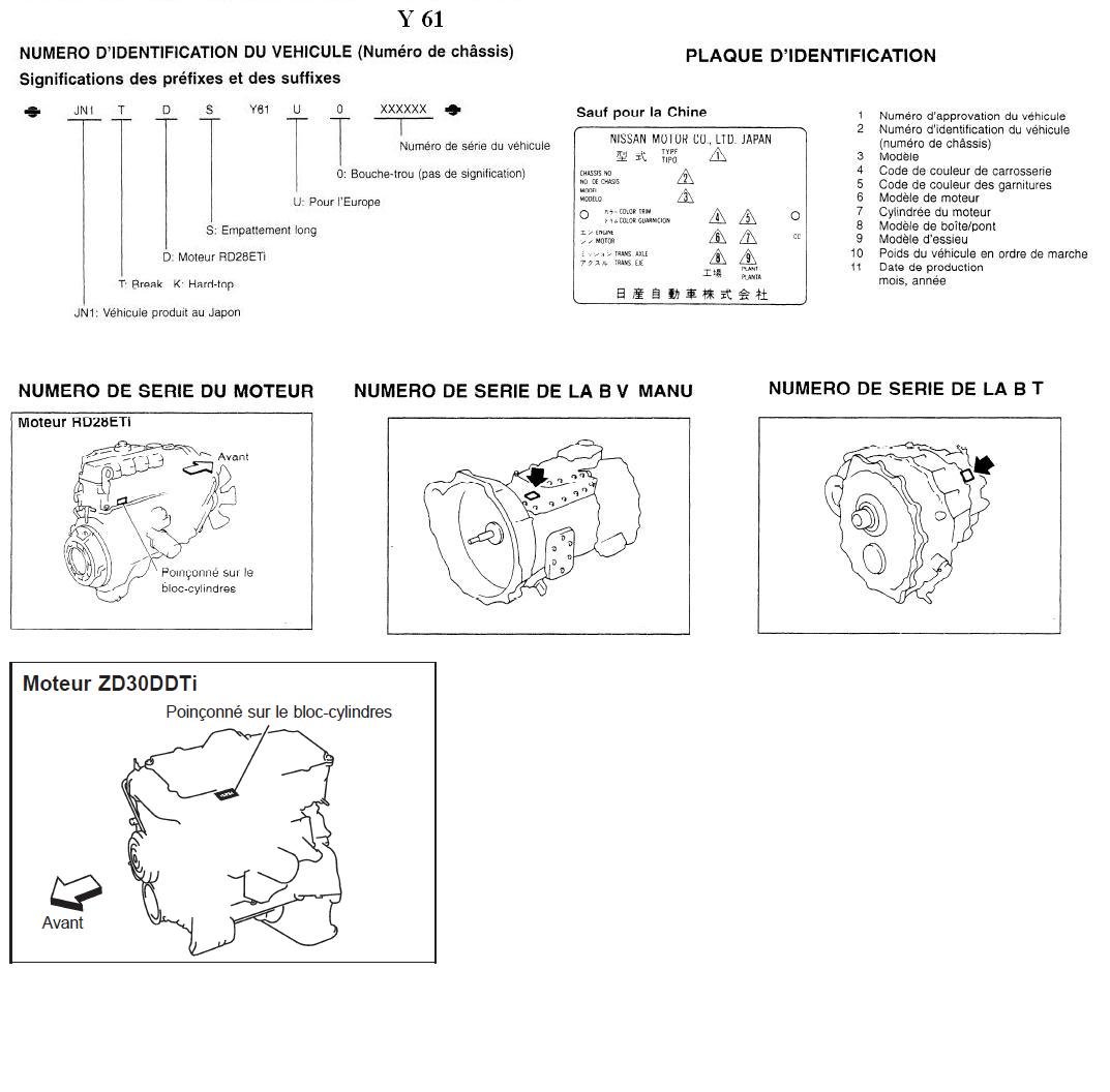

il y a quelque mois j'ai fait l'acquisition d'un Nissan patrol y61 de 2000 , je cherche le numéro de moteur et je ne parviens pas a le trouver quelqu'un aurait la solution ?, l'info?
merci d'avance.
Merci 😃, un grand merci
