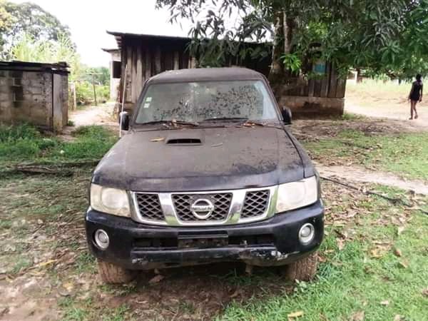

Un autre bientôt sauvé, quel moteur performant?
Voilà la nouvelle bête que je veux sauver
Un patrol de 2006 abandonné dans un garage pour casse moteur, moteur ZD30DDTI , le garagiste étant de mauvaise foi a vendu tout les accessoires moteur , , le propriétaire obligé de le brader
Alors que me conseillez vous comme moteur a monter dessus ?

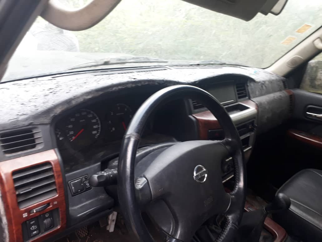

Le tableau de bord par contre est déjà piqué , je pense que c'est l'effet de chaleur quelq'un a déjà traité ou réparé un tableau de bord ?

le tableau de bord sur les modèles d’aprés 2005 se pique presque tous comme si ils avaient pris feux !!!
C'est une «maladie» sur ces modèles .
Il existe des kits prédécoupé et à découpé en espèce de faux cuir pour le recouvrir .

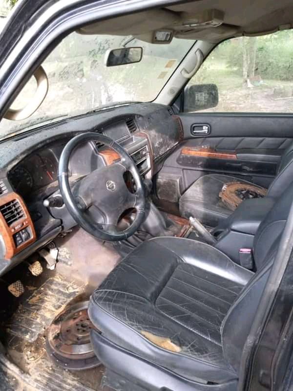

Salut, l’intérieur aussi est en mauvais état, comme s’il avait été stocké fenêtre ouvert.

Pour le tableau de bord, c’est la maladie des dernières générations. Tu peux demander à un sellier de le refaire en cuir.

Oui Ghislain j'ai lu ton poste et je partage ta peine parcontre je vais chercher  le 4,2 comme il n'y a trop de modification et comme tu me le préconises, je suis au Gabon et c'est l'avantage j'ai pas besoin de faire une homologation après modification des caractéristiques d'origine s du véhicule je regrette même si je pouvais avoir le tien ici il est très beau,

Salut, pour le tableau de bord cherche DashMat sur internet.

Et bien il n'est pas chouette, on dirait qu'il a trempé dans l'eau...
