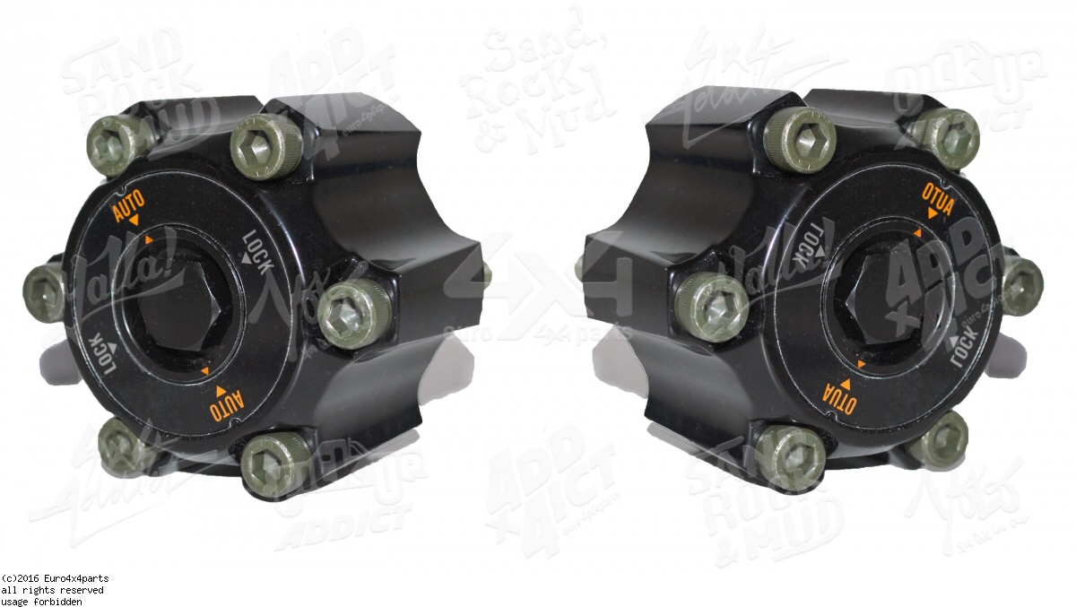

Les moyeux, comment ca fonctionne svp? quand je bascule en avant sa boque ou c est vers l arriere?
Pourquoi deux pas différents droite gauche svp?????

lol alors voila celle du moyeu gauche....mdr

Bjr !
Pour les moyeux auto il y a deux positions auto et lock .
Sur lock tu es en 4x4 permanent et sur auto seulement si viens à patiner de l’avant tu sera alors automatiquement en 4x4 . Tout cela si tu as bien entendu ton levier de boite de transfert en position 4l ou 4h
Quand tout va bien et pas de panne le blocage arrière se déverrouille en roulant tout doucement au pas roue avant bien droite . Sinon si ce n’est pas le cas regarde l’etat des durites des électrovannes qui sont à l’angle du capot côté conducteur au dessus du mastervac de l’embrayage . Tu peux aussi les inversées pour faire un test et voir si tu as un changement d’état .
merciii jmarc je testerai ca demain sur route.

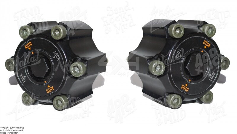

Comment puis-je savoir si je suis lock ou auto sur ce moyeu?
Regarde de près si tu vois encore des repère !
Mais normalement c'est plus comme ça .
Modifié par Jmarc
Tu devrais y mettre des moyeux manuels ( 120€ environ ). Comme cela tu ne sera plus embêté et tu seras exactement leur position .
