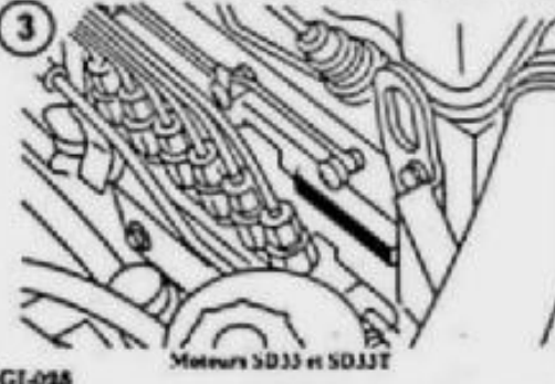

Je cherche à savoir où se trouve le n° de moteur dans un baroud 3,3TD ... Pour l'instant je n'ai pas trouvé.

le N° de moteur n'est pas sur une plaque, mais gravé sur le bloc
il se trouve deriere la pompe a injection.
sous le 1er injecteur, derriere les tuyaux HP qui sortent de la pompe
