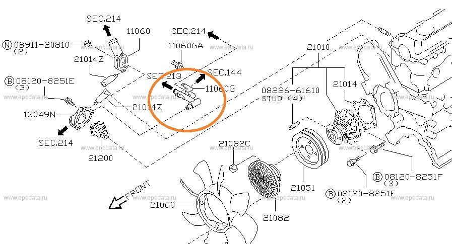

j'ai un petit soucis de fuite sur le circuit de refroidissement de mon troll 2.8. Un petit trou d'environ un millimètre s'est formé sur une petite pipe en alu qui fait la répartition du liquide de refroidissement entre le bloc filtre a huile le chauffage et une autre destination que je n'ai pas encore identifiée. Sur mon moteur cette pipe est prise directement sur le bloc, a priori derrière le calorstat. Sur toutes les vues éclatées que j'ai pu trouver cette pipe est prise sur le couvercle du calorstat au départ de la grosse durite que va en bas du radiateur.
Quelqu'un a-t-il déjà été amené à démonté cette pièce sur cette configuration ?
Ci joint une vue éclatée, celle ci permet d'identifier la pièce mais ce n'est pas la bonne configuration.
