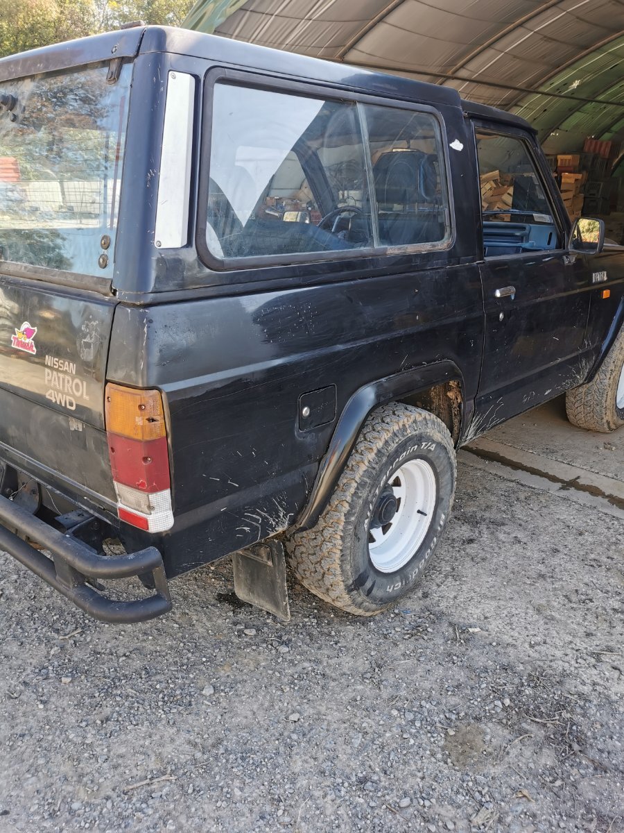

J'ai acheté un patrol mais je n'arrive pas à savoir si c'est un 160 ou 260 car je trouve qu'il se ressemble (je suis jeune et je decouvre encore les patrol) . Le moteur est un 3.3 td. Il faut que je le vidage aussi et j'ai entendu dire aussi que en fonction des différentielles ce n'est pas la même huile qu'elle qu'un pourrait me dire le type d'huile pour les ponts et la bva ? Je comte aussi mettre de la 20w50 dans le moteur car on m'a toujours dit que c'était bon pour les vieux moteur ce choix est t'il judicieux. Je m'en sort plutôt pas mal en mécanique (je fais mes études en mécanique agricole et remonte des vieux tracteurs) mais je manque de connaissances sur les patrol même si ils me passionnent et cette passion vient de mon père qui possèdent un y60 gr. D'ailleurs qu'elle sont les points importantes à savoir sur le 3.3 td point faible ? Chose importante à savoir même si j'ai entendu dire que c'était vraiment le moteur increvable. Voilà je prends tous les conseils que vous pouvez avoir et merci pour vos réponses.
Voisi quelques photos

Le modèle est marqué sur le nº VIN (case E de la carte grise) et sur la plaque signalétique fixé dans le compartiment moteur, côté aile passager.
Il n’y a pas de différence entre les 160 et 260, sauf les tous premiers qui avaient des feux ronds et les clignotants latéraux à l’AV des ailes. Le reste est commun.

ton patrol est un modele 160 (le type mine sera 260 si il vient d'espagne apres 1986
mais restera KR ou KT et non OTY, ...
moteur, 15W40 tous les 5000 comme dis précedemment
comme tu as les phares rectangulaire, tu as une boite 5
