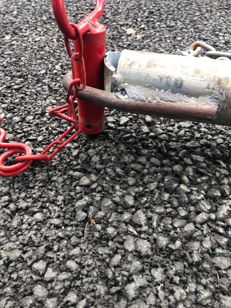

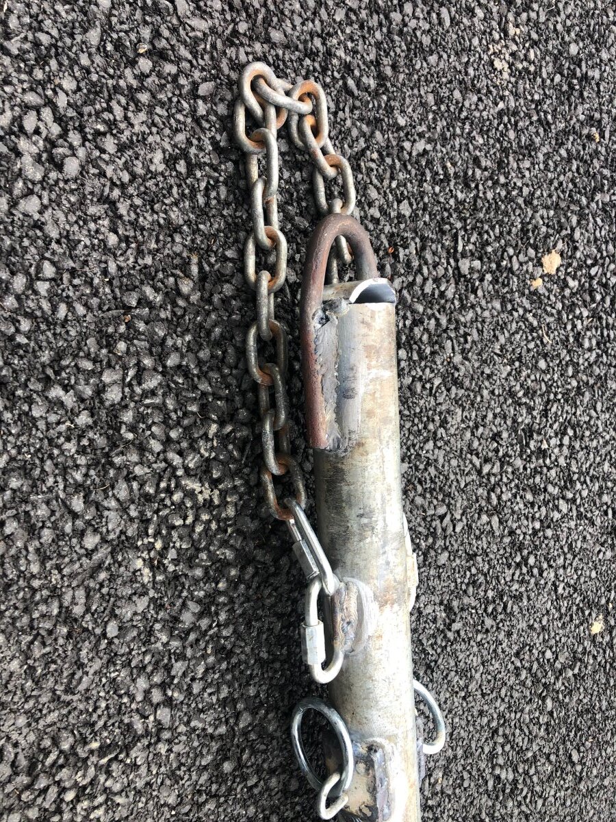

je viens de preparer la piece qui fera l'anneau pour mettre la manille
un rond de 16mm qu'il a fallut que je ceintre a la presse de 12 tonnes
je pense qu'il ne va pas plier tout de suite celui la

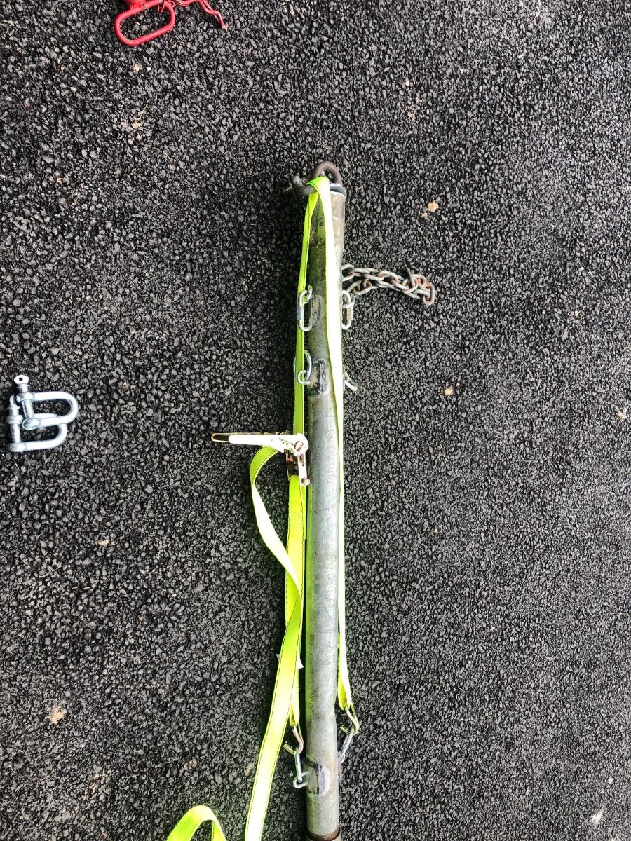

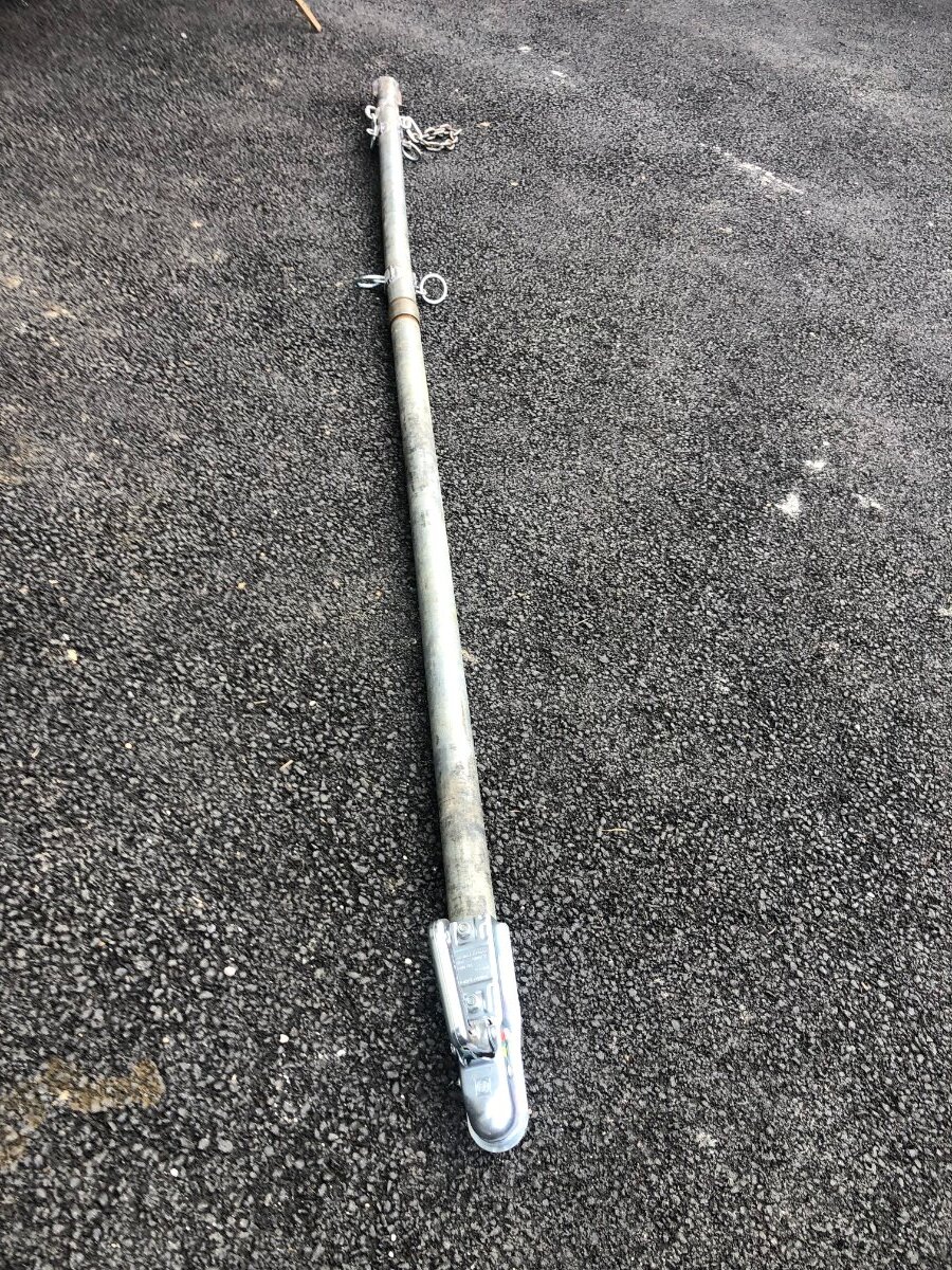

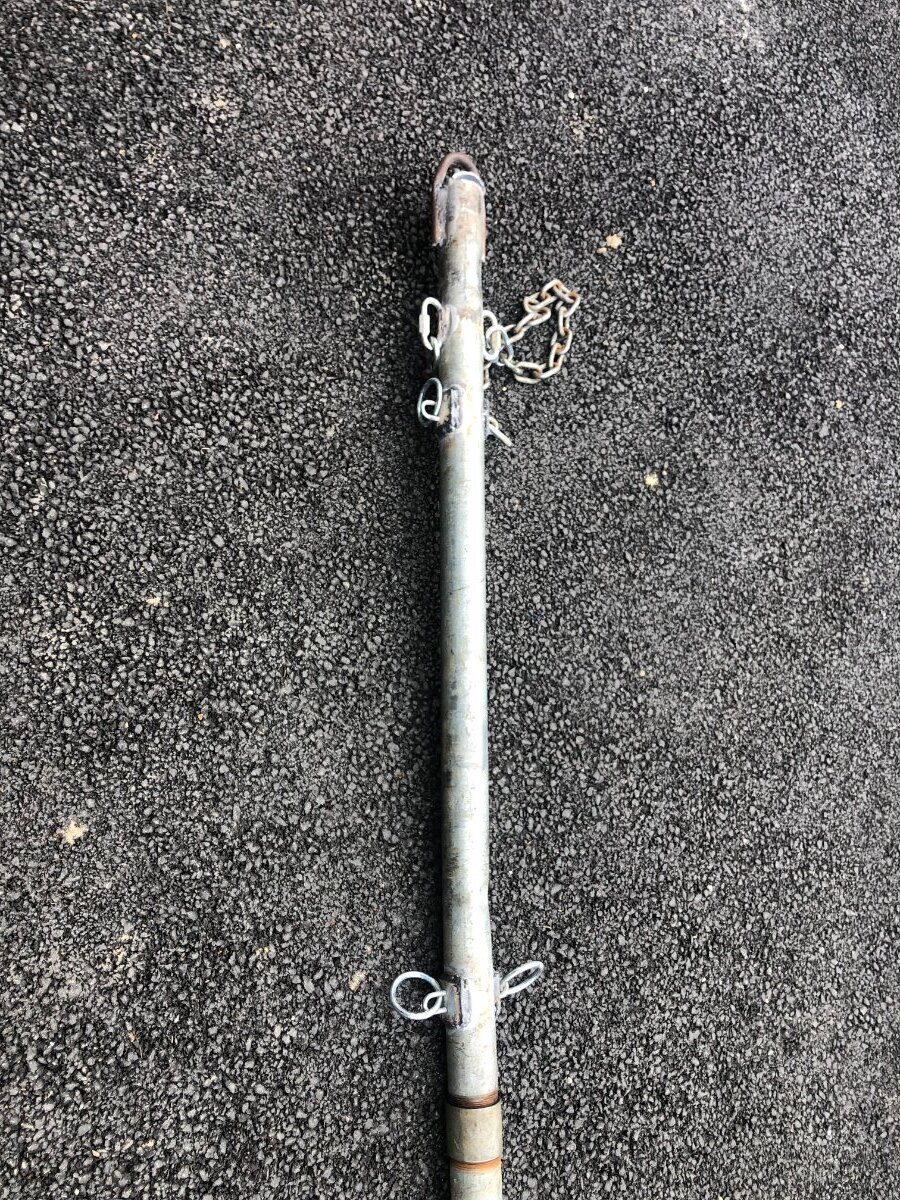

bon, j'ai avancé sur ma barre de remorquage.
il reste la peinture a faire.
elle se demonte en 2 au millieu et l'assemblage est un filetage sur un tube et taraudage sur l'autre
finalement, j'ai trouvé d'autres tube en 60 mm, mais 5mm d'epaisseur (c'est plus lourd mais plus solide)
je prevois plusieur possibilité d'accrochage du coté du véhicule tracrté
