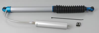

Pro-comp viens de sortir le super MX-6. Cette amorto est génial et pas cher.
Ne pas hésiter à contacter Chris de Jungle 4x4 ( jungle4x4.com ), déja parsque c'est un pote, ensuite parcequ'il est trés sérieux, et surtout parcqu'il connais bien le produit et qu'il est placé en prix :2 (26):
Tien, ça c'est la pub du site VPC4x4 :
En tout cas, l'amorto réglable est le seul moyen de pas avoir de surprise lors de l'essais... car l'amortisseur le plus rigide du monde sera toujours trops souple si il est trops incliné (le cas de mon montage) et le pro-comp vas d'une extréme à l'autre. :2 (26):

Tien, faisons le ensemble :
Ce qui nous interesse, c'est la taille détendu, pour un troll en +6 il faut 82 cm entre les yeux de fixation. Si le ressort est trops dure, c'est même de trops, prévoir des calles enti-déboitement ou fixer les ressorts. L'idéal étant de virer l'amorto, de mettre en croisement max et de mesurer.
Bref, soit 82cm / 2,54 = 32" (pouces)
Donc il faut le MX6055 de 12" de cource en Medium Valving (voir ce PDF).
Au niveaux des fixations, les modéles universelles (Custom) sont à Yeux et sont livré avec slb couvrant plusieur diamétre.. on doit étre tranquille.
Et ça vaus 91,95$ chez summit : Summitracing
Donc ça doit faire moin de 100 Euros piéce livré chez nous. Mais je pense que l'on peut les trouver au même prix en france. Voir avec Jungle, vpc4x4... Mais pas avec le site pro-comp anglais, eux ils ce touche niveau prix.
Mais encore mieu, le modéle MX6R...
Donc la ce qui nous faut c'est le MX6069R... qui est à 240 $ chez Summit :2 (22):
Tien, sur cette photo on vois les calles d'adaptation pour les différent diamétre de fixation :2 (15):
