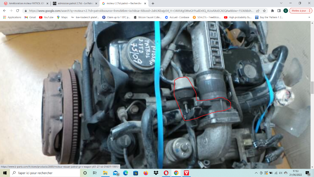

c'est cette pièce elle gère un clapet juste avant le collecteur d'admission
ne serai ce pas la vanne EGR justement?
si peut je pensse mais du coup sa actionne un papillon dans l'admission  . il sert a quoi se papilon ?

Le papillon a pour but de laissé entrer ou non une partie des gaz d’échappement (principe à la con de l’EGR)
