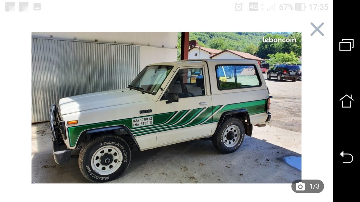

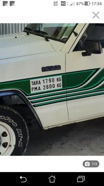

Salut ! En farfouillant sur Leboncoin, je tombe (par hasard bien sûr ! :mdr7:) sur ce Troll, normal au 1er abord. Sauf qu'en regardant de plus près, l'étiquette de masse indique une charge utile... De 1T !
Sachant que les Baroud, courts (et même longs) affichent normalement une CU entre 500 et 600kg (voir ici par exemple )
Il n'en faut pas plus pour éveiller ma curiosité. Quelqu'un connaît cette version de Baroud ? Est-ce une version renforcée ou juste un reclassement administratif ?
Les braoud courts sont-ils tous en mesure, physiquement, de transporter 1T de chargement ?Screenshot_20220702-173510.thumb.jpg.2096a396cc03c5dd9d78de80d7c78a59.jpgScreenshot_20220702-173459.thumb.jpg.b030ad6e55787add9e780f7d73482699.jpgScreenshot_20220618-142150.thumb.jpg.39f1c2a2312006dcc492cd13bfb51642.jpg
Pour info d'après l'annonce il est de 1985
Moteur 2.8l - 75cv diesel
on dirait un véhicule espagnol non ? Peu-être une  différence entre les deux pays, peu être plus de lames sur les paquets chez eux. Au pire tu pourras toujours rajouter une lame si trop bas du cul.

Il ne faut pas chercher à comprendre les PV-PTAC-PTRA avec les baroud. On est plein à avoir le même 4x4 par motorisation/châssis court ou long/160 ou 260 et on n’a aucun chiffre en commun. Des courts 2,8 atmo peuvent tracter plus qu’un 3,3TD long, 2 3,3TD court ont 500 kg de différence sur le PTRA, etc…
On en parlait ici mais il semble qu’il existait un sujet où on avait beaucoup détailler la question
Peut-être que la législation espagnole y est pour quelque chose mais ça reste un grand flou de la part de Nissan

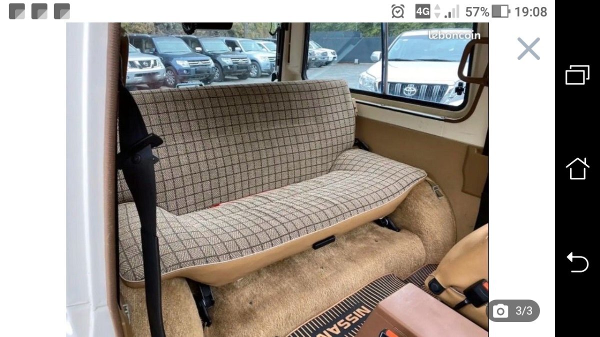

Vu qu’il a une plaque de tare, il est peut-être en utilitaire (ce qui expliquerait les 1t de chargeur utile) et le proprio a remis la banquette AR
