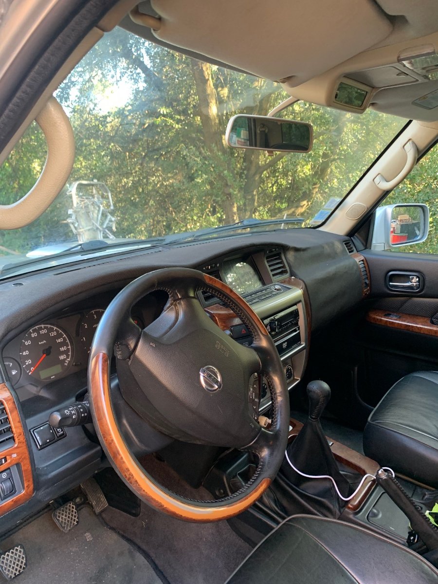

Bonjour suite au problème connue de tableau bord des y61 phase 2 je partage mon expérience….

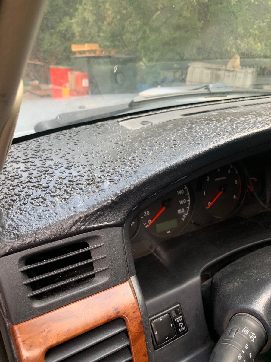

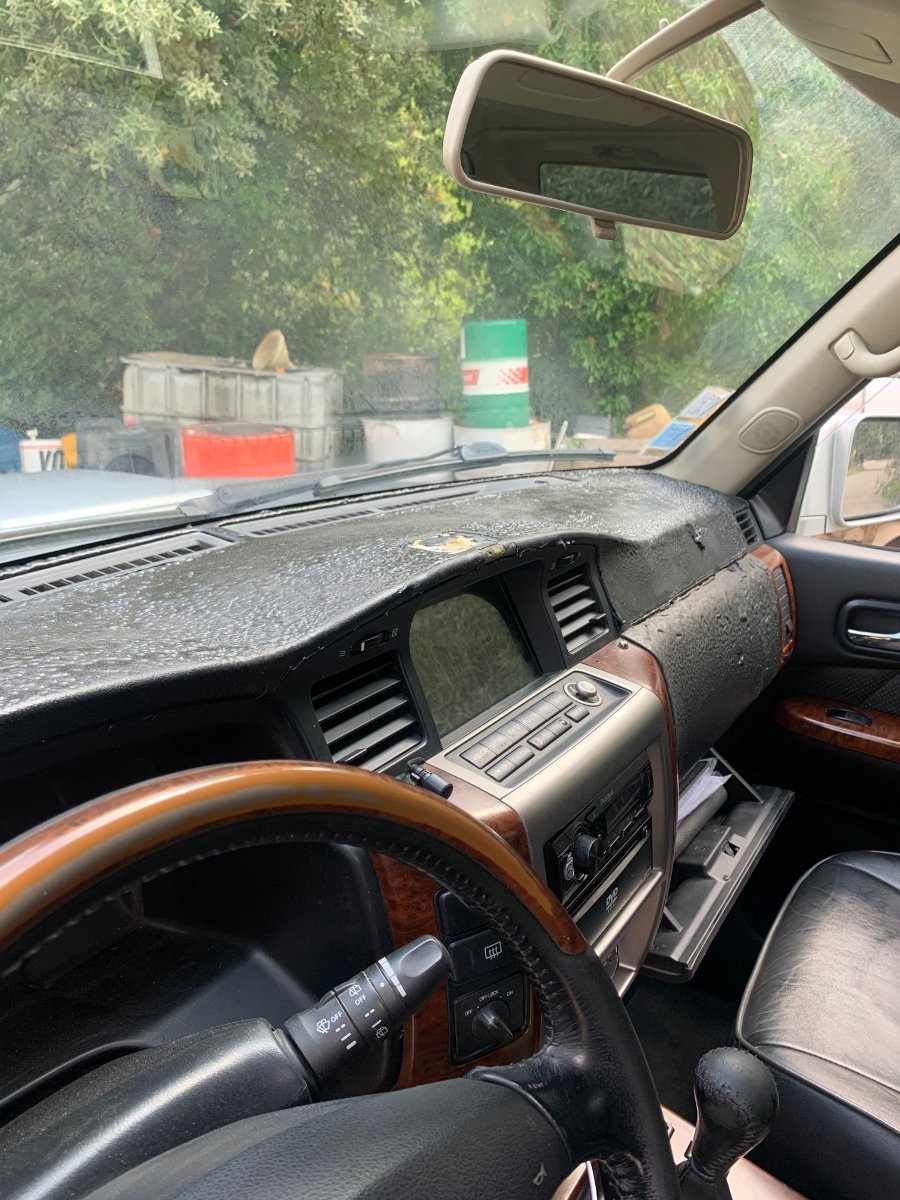

mon tableau de bord étant hs comme la plupart des 61 de cette génération et vue que le délai de réception d un tableau de bord chez euro4x4 était de deux semaine et le remplacement au moins 2 jours, j ai décidé de le recouvrir.
du coup j ai acheté du tissu d extérieur anti UV style store, de la colle Néoprène et un pinceau le tout pour 80euros
tout d’abord j ai enlevé le maximum de cloques à l aide d une lame de rasoir , en suite j ai déposé les contours des grilles de ventilation et les grilles de dégivrage de pare prise
j ai découpé le tissu grossièrement en le posant sur le tableau de bord , en suite j ai inséré le tissu à l aide des outils de dépose de garniture
et j ai coupé le tissu en me rapprochant au maximum des contours du tableau de bord
j ai re déposé le tissu pour badigeonner le tableau de bord de Néoprène,
pour la pose finale j ai posé le tissu en le rentrant avec les outils de dépose de garniture entre les différentes parti du tableau de bord , j ai étalé la colle en tirant sur le tissu et en repassant avec la main
résultat cela m’a pris 2h de boulot et je trouvé que c est moins moche que les cloque en attendant mon tableau de bord neuf
en espérant que cela donne des idées à certains
bon roulage
Beau boulot, ça refait une beauté pour pas cher. Le tien était vraiment bien attaqué. Le problème est que la colle se décompose avec la chaleur et émet du gaz ce qui provoque les  cloques.
