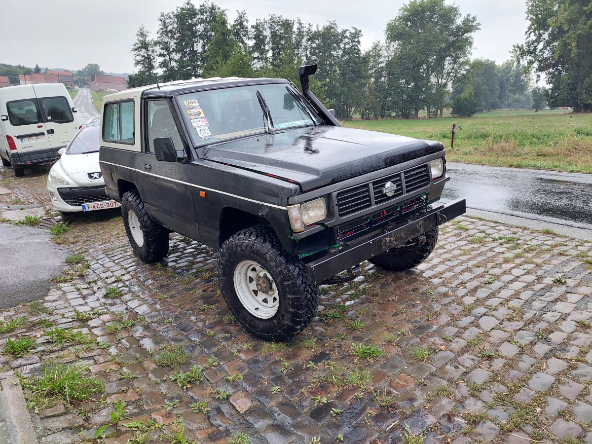

.:oops:désolé pour l'attente
J'en ferais d'autres demain, Je retourne le dépose au garage dans après-midi. Un grand nettoyage  au karcher avant de commencer à l'opérer.

Les 2 points de fixations avant de la caisse au châssis sont à refaire en tôlerie ainsi que les bas de caisse. Sans surprise..
20220918_114653.thumb.jpg.f5455302d191ded380d4f2e942df3ebb.jpg20220918_114805.thumb.jpg.1914e1bd5ef521b2ff8590b74ff5d672.jpg
Il manque le silencieux arrière.
