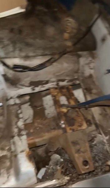

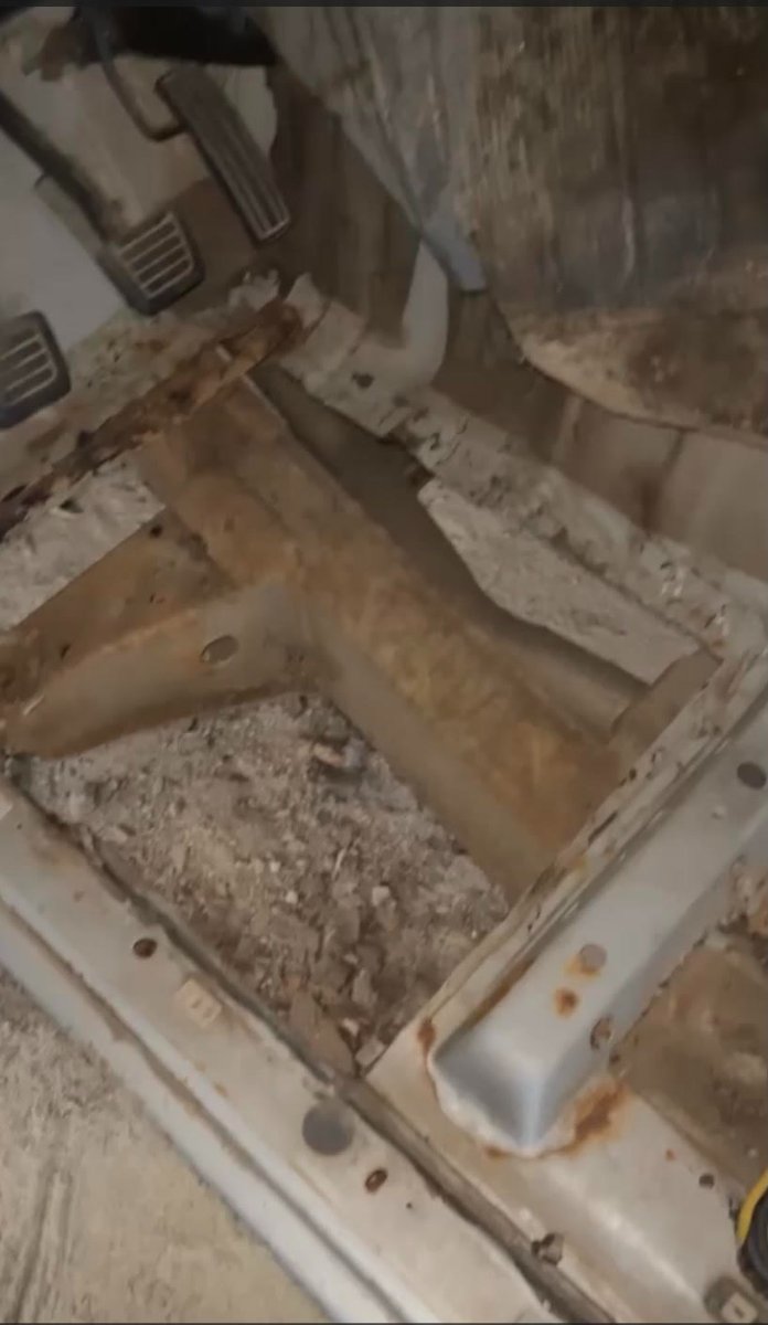

Bonjour, des nouvelles du 4*4 a la présentation de celui-ci j'avais parler de rouille superficiel mais en nous y penchant de plus prêt la rouille était perforante au niveau des bas de caisse camoufler avec un peut de mastic, mais c'était pas tout les 4 encrage de caisse au niveau pédale et derrière les sièges complètement pourri, les sillent blocs n'ont pas résister non plus.
632871457_encragepourris.thumb.jpg.55af04a523276ff71b76271375089c55.jpg 182836320_basdecaisse.thumb.jpg.22384338483c4a6742a8b28b39142fc0.jpg
On sais donc lancer dans la carrosserie, pour commencer on a démonté les sièges puis enlever la moquette et virer cette foutu laine de verre qui insonorise certainement mais qui garde l'humidité et fait tous pourrir.
Ensuite découpe du plancher 4 grosse découpe au niveau des encrages, et les bas de caisse sous les portières.

les encrages étaient pourri on les a refait avec un gros tube carrer ils ne devraient pas pourrir tous de suite.
