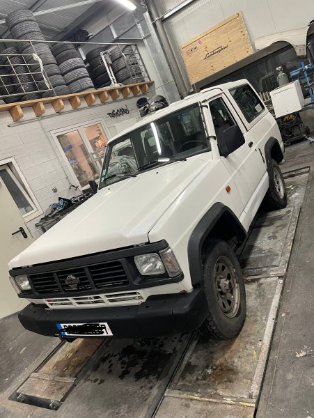

Bonjour, je viens de m’offrir un Nissan patrol 2.7 td de 1999, ci quelqu'un peut un peu me guidé pour faire 2,3 modification.
Je voudrais dans un premier temps remplacer tout ce qui est amortisseur ( pour gagné un peu de hauteur et surtout de confort) et jantes et pneus, je trouve des jantes pour le véhicule mais il ne précise pas la taille des pneu et surtout le déport. je voudrait qu'elle dépasse un peu mais pas trop.
Ensuite le pare choc avant ( avec treuil )
Je n'y connais pas encore grand chose, Merci pour vaut conseille.

Si tu veux gagner en hauteur de suspension, faut changer lames + amortisseur pour être plus haut et prendre des lames médium ou souple pour gagner en confort.
Pour les jantes, ça dépend de la dimension que tu veux. Un déport -20 devrait dépasser de 1-2 cm selon le pneu choisi. Sur mon 3,3 avec du -20 et du 31 10.5 r15, les pneus sont à fleur des élargisseurs de voie.
pour le pare-chocs avec treuil, y a quelques sites en Espagne et Portugal + peut-être en Europe de l’Est.
