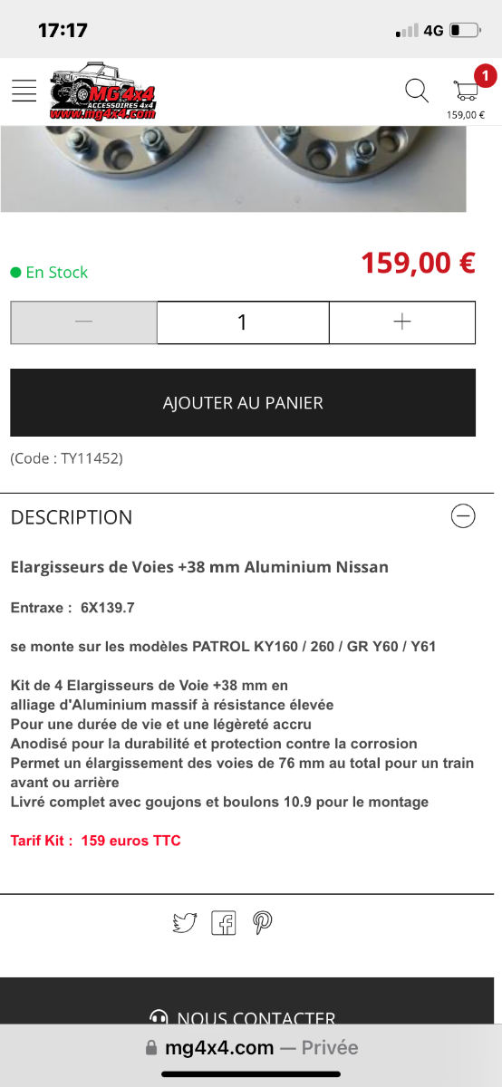

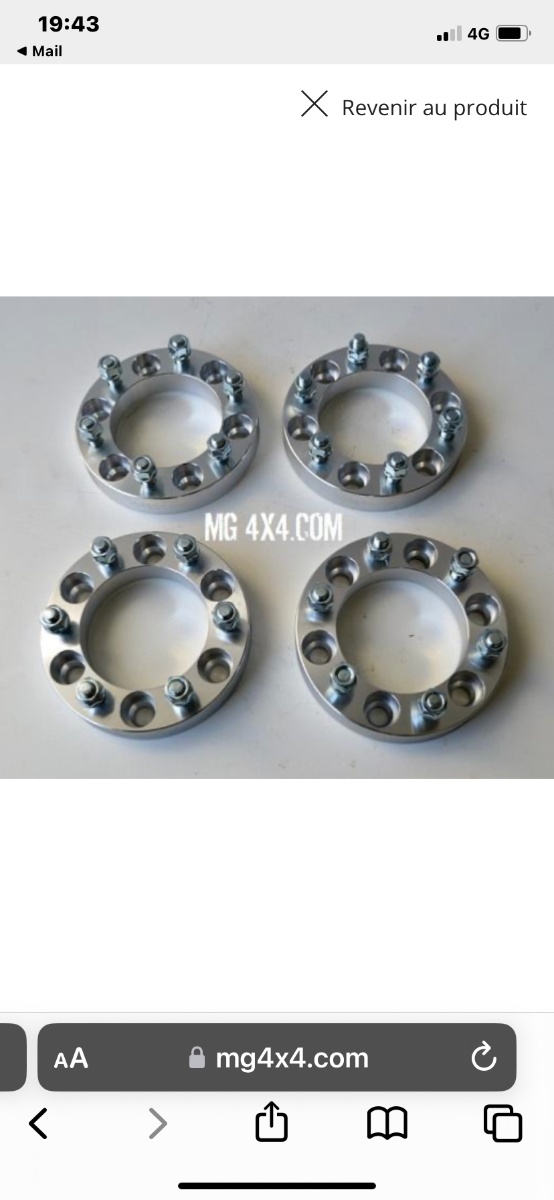

Slt à tous besoin d aide svp,
j ai acheté des elargisseurs de voies pour mon troll, je vous mets photo en dessous et j ai besoin de racheter des écrous ouverts ( Ss butée écrous Ss fin en fait ) sur le site il marque écrous 10.9 hors je ne sais quoi choisir ds ttes les tailles que je trouve sur le net exemple: m8,m10,m12 etc etc et par 1,25 ou 1,5 etc je suis perdu Qq 1 de sûr de lui si possible pourrait il m aider svp urgent.. merci d avance

Bonsoir,
effectivement j ai les écrous pour les elargisseurs mais ils fallait que j en rachète pour maintenir la jante en écrous ouvert car les fermés que j avais sur mes jantes  st trop courts voilà pourquoi ..

Quand tu vois écrit écrous 10.9 , il s'agit là de la qualité de l'acier :  10 = facteur de résistance à la traction,  9 = facteur de résistance au cisaillement.
le grade 10.9 est un acier utilisé pour tout ce qui a un aspect "sécurité" pour faire simple.
Le grade 8.8 est un grade de base pour usage courant..... à bannir pour les écrous de roue, prend en main une poignée de boulons, tu trouveras tous ces chiffres indiqués sur la tête...
enfin pour le patrol il te faut des écrous en acier 10.9 , avec une taille de diamètre M12 et un pas de vis de 1,25mm.... ouverts dans ton cas
